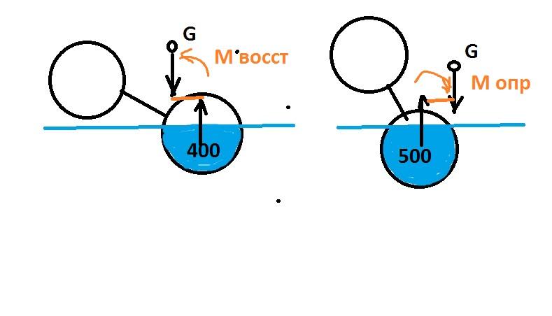

котором до определенного угла крена водоизмещение увеличивается,
Оно может и продолжать увеличиваться , как в случае с (треколом во льду ) но восстанавливающее плечо переваливает точку восстановления и дальше работает как опрокидывающее .

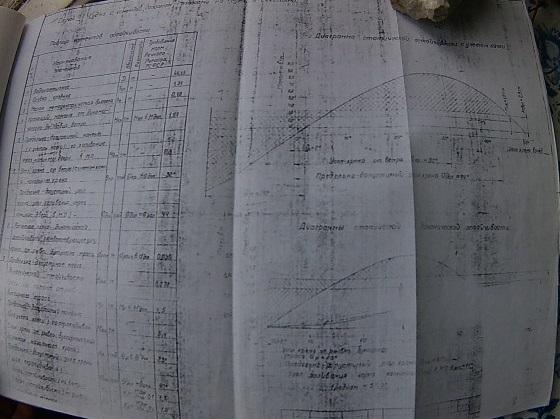

Чтоб не гадать на кофейной гуще надо собрать кучу данных и сделать таблицу . Мне не дает ее создать нехватка многих данных и етот как его , балансирный мост . Он дико влияет на амплитуду выравнивания (хорошо что в положительную сторону ) но мозгов не хватает его врисовать как вдруг (и когда и на сколько ) прицепляемый понтон с противовесом .
График остойчивости буксира с озерным классом . Верхний резонансная качка , нижний от поперечного рывка буксира . Динамика второго вероятно сопоставима с резким провалом борта с высоты клиренса .

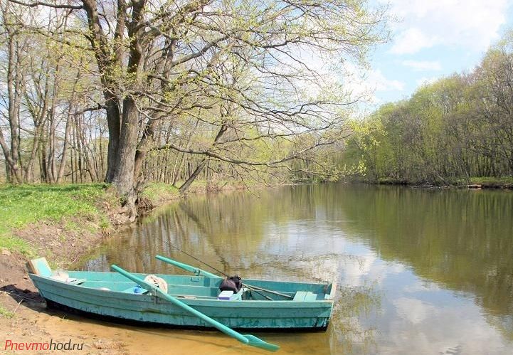

Тут у соседа лодка была, плоскодонка. Он кувыркался на ней не раз. Даже если один плавал.
 Моя плоскодоночка не переворачивалась. Удачно попал в контуры. Всего лишь случайно попал, не рассчитывал ничего. Примерно по виденным сделал.
  Это твоя "дисертация" ?
Оверкиль.
« Ответ #154 : Ноября 13, 2021, 11:54:53 am »
Угу . Раз в пять лет  гимора на шесьсот страниц . ::diablo::: ::diablo::: И каждый год еще чего то нового нарожают .Две три папки макулатуры как  в нквд на Сахарова и штук пять шесть книжонок величиной с водный кодекс или изменений и дополнений к каждой книжке по две книжки . ::girl_cray:::
Красивый рисунок, но не правильный) У тебя получается переворот за счет отрыва колеса от воды, а по факту происходит за счет ухода пол воду затопляемого колеса. Но однозначно ты прав, если центр тяжести пересекает "точку опоры" то переворот неизбежен.
