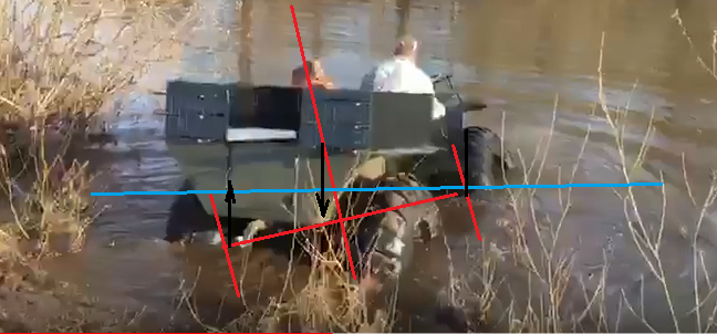

При сьезде проекции всех центров  тяжести смещаются вперед . Передние колеса не в силах превозмочь навалившийся вес тонут

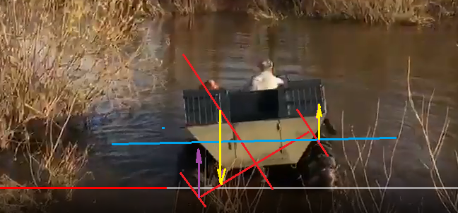

Одно не успевает всплыть  (может от кардана , может от развесовки относительно ДП ) центр тяжести смещается в бок образуя некоторое плечо от оси

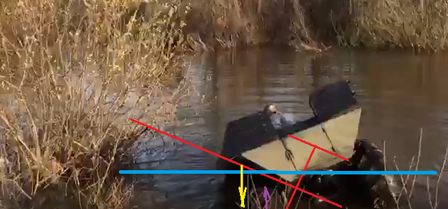

Выравнивающая сила начинает приближаться к диаметральной плоскости караката , опрокидывающая стремительно увеличивает плечо . Надо заметить что обе желтые стрелки  -  силы опрокидывающие .
Центр величины у оси почти совпадает с центральной частью рамы так что уже почти не оказывает сопротивления перевороту в то время когда центр тяжести набирает максимальное расстояние сбоку от оси рамы .
П,С Диаметральная плоскость проведена через центр спинки сиденья  . Стоит ли оно по центру рамы я незнай .
По второму видео потом как нить нарисую . Там немного другое  . И колесо утопить весом телеги не получится .В прочем присутствует на первом кино но я специально пока пропустил .
« Последнее редактирование: Мая 27, 2019, 23:43:23 pm от МВП »

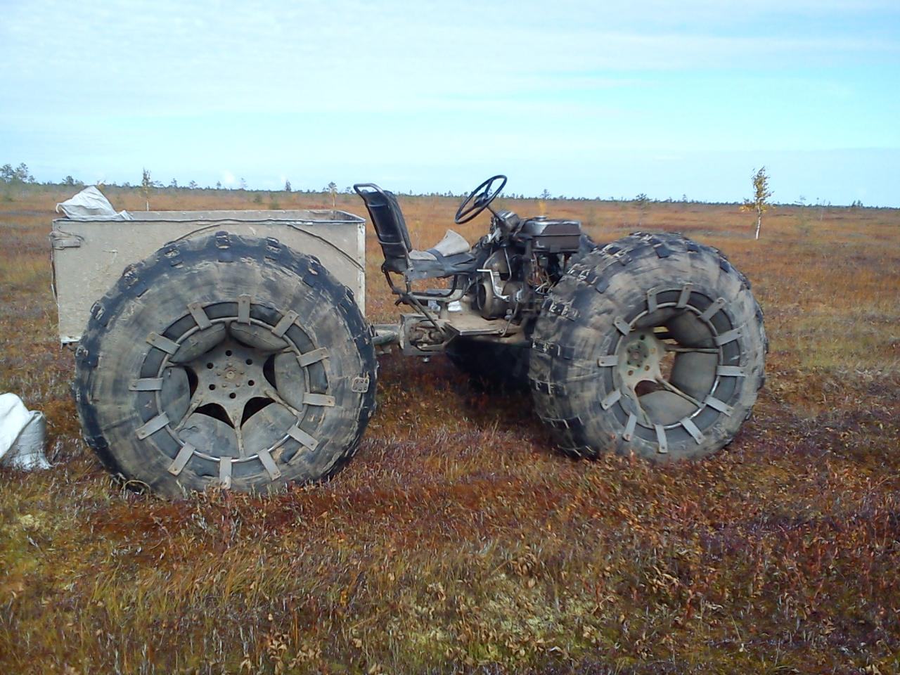

Вот мой старый самокат,за 20 слишним лет небыло даже намёка что перевернётся на воде.даже гружоный,когда больше пол колеса в воде,при сломе колёса сходятся почти в плотную друг к другу,сантиметров 10 зазор меж колёсами.база где то 2,35-2,40 ширина 2,25 длина 3,70.колёса от т-150.на воде свободно можно перемещатся по всему самокату.даже когда сломлен.кренится сильно но не переворачивается.а на земле переворачивается в секунду,моргнуть даже не успеваеш,уже на боку или к верх колёсами.почему на воде не переворачивается,не знаю.да и на плаву,водитель и пасажир это примерно 160 кг.опседает,голова моста чуть касается воды,чулки мостов в воздухе.если скинуть кузов и инструмент то зад будет опседать только до обода.

logza, У твоего, заметно большие колёса! Другой шарнир... и горизонтальный на 0.5 метра сзади...
Не, не. Колеса почти Ви-3.  Скорее всего помогает короткобазность,

Ну класический шарнир перелома вряд ли влияет на оверкиль,а вот ширина вездехода может влиять.тот что на видео,он узкий и колёса маленькие.

Колеса почти Ви-3.
Да сфига ли,что на моём самокате,что на фото,раздулись до 1,55 м.если мерять вывешенное колесо.сразу как ободрал было 1,35-1,40 м.потом пришлось во внутрь ремень прикручивать чтоб ограничить диаметр,а то движёк не потянул.
