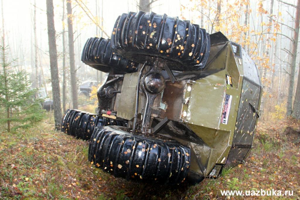

Подвески всякие и разные
« Ответ #71 : Июля 07, 2024, 12:36:22 pm »
Вездеход Прохор,Юры Жилина,с Вологды,вот у него задняя подвеска похожая,выше про него и говорил.
https://lunohoda.net/forum/viewtopic.php?t=8181&start=630 надо смотреть только последнию его версию,там как раз подвеска на рычагах и пружинах,и шины уже стоят от шерпа ,где искать это и уж и не помню.

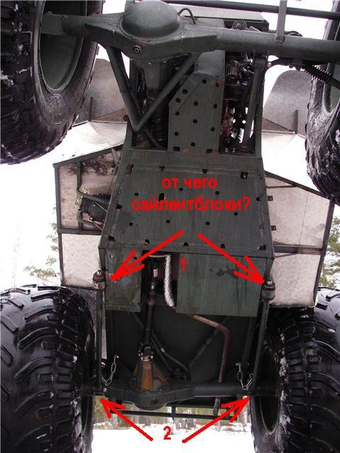

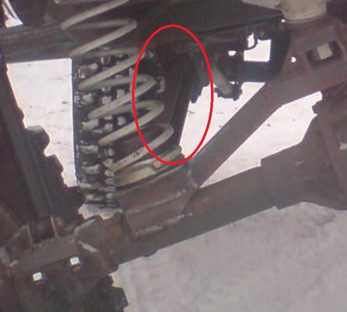

« Ответ #73 : Июля 07, 2024, 14:13:46 pm »
Вот задняя подвеска вездехода Прохор,Юры Жилина,тяга что с раскосом, приварена на мертво к мосту,вторая тяга на салентблоках или втулках,не в курсе.Похожая подвеска была вроде на какой то технике у Алексея Гарагащяна.А может ещо у кого видел,давно всё это было.
« Последнее редактирование: Июля 07, 2024, 14:28:07 pm от logza »
« Ответ #74 : Июля 07, 2024, 14:53:31 pm »
Вот
Виктор спасибо огромное!!! это именно то, значит идея жизнеспособна :yahoopnevmo:
ПС. красиво завалился ::cheesy:::
« Ответ #77 : Июля 07, 2024, 23:21:59 pm »
Сайлентблок большим заворотом разрывает резину от замурованных в нем втулок . Затягивается он в среднем положении хода подвески . Если не хватает хода скручивания резины лучше сразу запроектировать шарнир .
