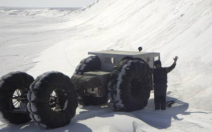

Передний привод не для бездорожья.
Трёшка с движком скутера
« Ответ #69 : Октября 03, 2020, 01:08:15 am »
didulya, Да и задний тоже ::cheesy:::, особенно зимой

Бездорожье у всех одинаковое,только передний привод независимо от нагрузки на переднюю ось всегда закапывается,а задний привод толкает ,выталкивая при этом переднюю ось наверх.При этом как правило всегда есть возможность ,сдать назад,и снова штурмовать препятствие. А передок как закопался,бери лопату,или вывешивай.
