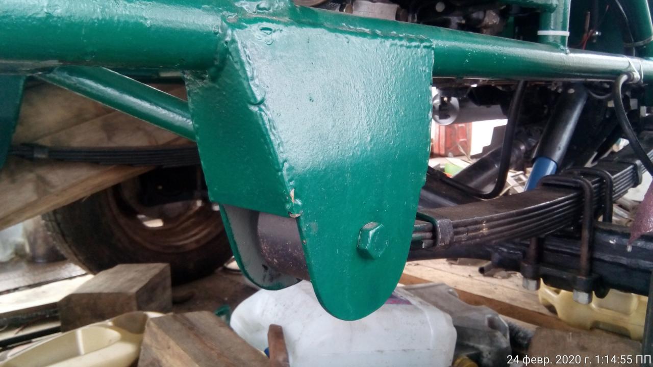

У меня кстати задняя опора рессоры не с первого раза родилась... Сперва думал просто приварить кронштейн к раме, но засомневался что будет надежно. Попытался найти трубу внутр Ф42, чтобы сделать кронштейн из неё, как у многих, не нашел...
Затем решил вварить трубки в профиль, но реализация получилась ужасной, даже показывать не буду...
В итоге купил кронштейны от уаз, лишнее подрезал и вот что вышло:
Так же готов выслушать критику по поводу данного решения.

Не понятно в чём конечно,но так как на фото я бы ставить не стал.Опорную пластину П/S образную выкинул бы,а ухо на болты/стремянки к профилю,только приварить упоры от сдвига.Можно конечно и на сварку всё,тут дело вкуса. -hi-
Не был уверен что этот кронштейн можно варить, предположил что это чугуняка и в последствии лопнет по шву. Варю полуавтоматом.
Про стремянки в принципе не подумал, но и в кронштейне расстояния между отверстиями на 5мм меньше ширины профиля рамы. Стремянки нормально там не установить.
Сейчас смотрю на всё это и понимаю что надо было все таки вваривать трубу прямо в профиль... или под размер втулок уаз, или под сайлентблок.
Тогда бы и передний кронштейн рессоры избежал был бы проще организован...
Возможно стоит переделать.
Тоже сперва пытался эти готовые кронштейны от серьг приспособить,в остатке выточил втулки и приварил к раме.
Да, отличный вариант, тоже сделал бы так, но токарки у меня нет. Попробую найти трубу 42мм, под втулки, переделаю если что.
