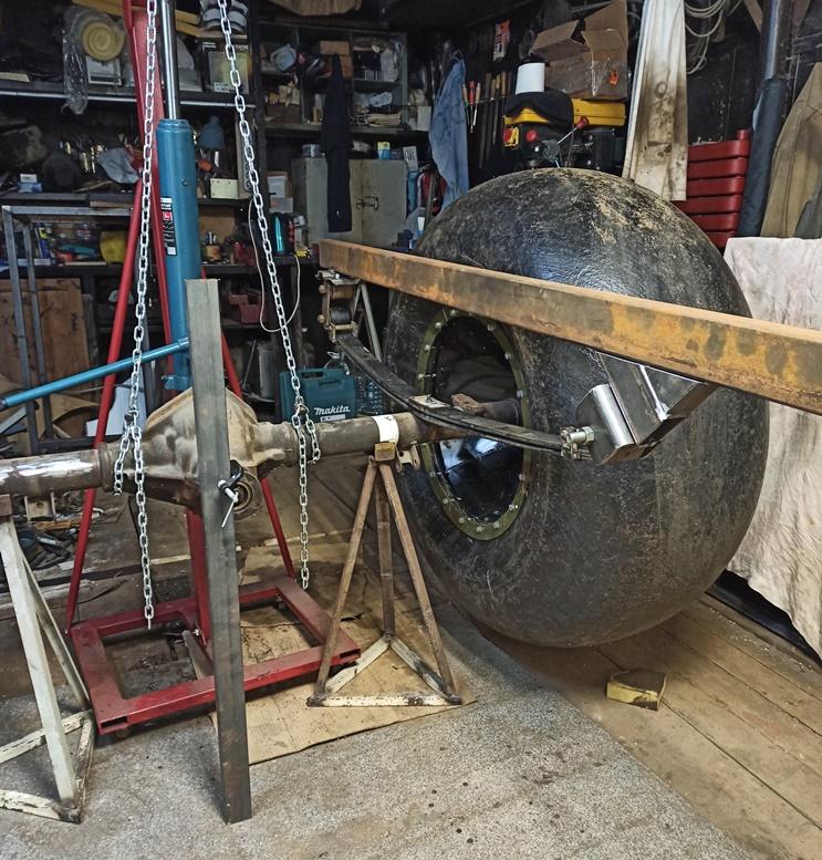

Доброго времени суток.
Нужны советы новичку... Новичок это я. Скрипалей... это не я.
Собрался строится. Набор железа: Цельнорамный зад рессоры. Лифан. Вариатор. КПП2108 вал ЖЮ. Мосты УАЗ. Железо в стадии накопления.
Есть, всмысле закуплено, мосты уаз спайсер, узкие от хантера.  кпп2109. профиль на раму 40х80х3, рессоры уаз патриот, ЖЮ вал в кпп, диски от Павла, потроха ВИ-3 ВовыМеханик, колеса собраны, давление держат,...
Карданы хочу одинаковые перед/зад 700-750мм.
Передний мост жестко к раме, зад на рессорах уаз.
1. Вопрос про пару в кпп... донор достался с парой 3.7... мало? покупать 3.9+ или сперва "дым пустить" с этой парой?
2. Карданы хочу сток, без переделок, не могу понять на какую модель сие ставилось (70-75см), номенклатуру з/ч уаз не знаю... шепотом...: это наверное хорошо.
Таблицу карданов уаз изучил, но к разборщикам лучше идти зная что и от чего тебе нужно.
3. Собираюсь на кпп купить кит от trofkir с автомобильным сцепление. Вал для ведомого вариатора, но... даже фото компановки не встречал нигде, хотя контента перелопачено не мало... Вроде прикидывал по всем размерам, поженить можно, но тут же где то в темах встречал отказ от подобной схемы. Двигатель а-ля 15-18 сил, не двух цилиндровый.
4. Рессоры уаз патриот... Хотелось бы уточнить расстояние между неподвижными точками крепления рессор для стокового авто, серьги не удлиненные??? У меня получилось 1305мм раскладывая железо на полу и 1307мм расчетное по чертежам рамы патриота и своих замеров элементов подвески уаз. Корректные цифры? Не хотелось бы получить захлопывающуюся внутрь серьгу рессоры или раскладывающуюся наружу при не правильной установке. С длинной серьг так же не хочу играться.
Кстати складывание внутрь можно избежать, подобное сделано в стоке на сузуки самурай.
5. Двиг.ОКА+кпп+РК Нива не хочу, Двиг 2108 к моей кпп не хочу.   Это забегая вперед.
Просто не хочу номерных агрегатов а/м.
6. Загрузка 2 пассажира. Багаж туристический + пара МД. Я не охотник...пока.
Компановка вагонная, верх съемный. Двигатель в центре. Район эксплуатации... постоянное место приписки в районе Углича. Поездки на телеге возможны в рязанку, тульскую, липецкую, тверскую,... уральский регион от Перми на север 200-300+км. АКР не копаю, но дважды вваливался в них по своим расчетам, пермяки до сих пор не верят... в "золотом треугольнике" не копаю.
Ну вот как то так... сумбурно, понимаю... весна.

Практически твой набор использовал я. Каюсь,  пару не считал сколько зубов. 3,7 или 3,9 . По передатку : хватает ездить вдвоем и грузом по болоту, но четвертая передача не используется, поэтому хотелось бы передаточное больше, чтобы был черепашка на первой передаче. Сцепление не ставил, а  это не плохо. На новый буду ставить. Только я сделал качалку на передний мост, что и тебе советую. Ни одного вывешивания ни на каких пнях и кочках. И еще не маловажно, что с балансиром трясет меньше, ведь при наезде на препятствие , его высота делится на двое. Посмотри на видео мои , где специально ездил по снежным кучам , чтобы показать работу балансира.
Р.С.  Мосты у тебя от Хантера, а там передаточное 4,6? Значит П/Ч надо менять в КПП. Иначе в засадных местах быстровато будет.
https://pnevmohod.ru/forum/index.php?topic=8824.0
« Последнее редактирование: Марта 27, 2019, 07:46:53 am от Лесник-61 »
У друзей сделаны два вездехода по схеме - лифан 27 ,вариатор, КПП 09 ,пара 3,7 ,мосты колхоз 4,625 , шины трэколы шашка .Силы хватает вполне , но если мотор слабже то полюбому нужно понижать главную пару в КПП . -hi-
Dizko, если комплект ЖЮ-123 не брал еще, то сейчас самое время, новая партия поступила, но заказов много, могут быстро кончиться...
Могу попросить хорошего слесаря перебрать КПП, отревизировать, восстановить и вставить туда и вал и пару и повышайку заодно. Обращайся в личку.
С вариатором двигатель более 15...18 сил лучше не прислонять, будет лишний момент срезаться сцеплением, гарь и вонь ни к чему, а возить лишний цилиндр, имхо, смысла нет...
Карданы бери от старого головастика передний, кажется 710 мм, если я правильно помню, давно ими занимался. Они самые дешевые и распространенные. Для новых моделей, не понятно почему, ощутимо дороже. Я взял на переделку под короткий кардан от КПП к РК по опту, если что, обращайся. Карданы обязательно нужно балансировать, если переваривались. Наелись с ними в свое время на Маршах, поэтому на аватарке строго серийные карданы, кстати и подвески тоже. Согласование кардана и подвески делал неоднократно, опыт есть. Но это уже платная услуга.
Машинка получится, не сомневаюсь. Успехов!

Dizko, Мне кажется удобнее и дешевле использовать КПП 09 в качестве РК и основная КПП 01 + вариатор по Петрович11. -hi-

Только я сделал качалку на передний мост, что и тебе советую. Ни одного вывешивания ни на каких пнях и кочках.  Посмотри на видео мои , где специально ездил по снежным кучам
Посмотрел. Свободная качалка работает больше чем задняя подвеска... смотрю ты ее вообще ничем не ограничивал, даже отбойниками.
Ну вот как то так... Нужна критика, советы, помощь.
Ну, вот как-то компоновка в стиле Лесника не очень приживается. Из плюсов - только один: за счет рессор заднего моста снижаются крутильные воздействия на раму. В остальном масса минусов: артикуляция подвески невнятная, что требует блокировки мостов, "козлирование" практически такое же, как на вездеходе без подвески, а масса за счет рессор больше, чем у бесподвесочного собрата. В результате - "ни рыба, ни мясо".
Возможно, стоит обратить внимание на вездеход Гризли Юрия Торика. Это крайность в сторону максимальной проходимости при хорошем комфорте.
Или наоборот полностью отказаться от подвески в пользу снижения массы. Максимум блокировок и в результате тоже неплохая проходимость в обмен на низкую максимальную скорость.
Собственно ранее вариант без рессор рассматривал, но именно из-за скручивания добавил рессоры.
Можно добавить revolver shackles, извините не знаю как здесь это называют, предположу что "револьверы".
Для меня не проходной габарит, да и вес там запредельный. Техника с постоянной припиской(пропиской).

Приветствую парни. Наверное стоит извинится за никропостинг, учитывая последнюю дату предыдущего сообщения, но... так уж вышло... оправдываться не буду ))))
Есть несколько вопросов.
Плоскость фланца хвостовика редуктора выставлять вертикально? Или чуть задрать хвостовик вверх?
Какое расстояние заложить между рамой и колесом? Пять см, по ощущениям, мало. Десять точно достаточно, но можно ли сделать меньше?
Мне тут по случаю обломились рессоры от годовалого патриота. Два листа с переменной геометрией. Вес заметно меньше против трех листовых, но есть сомнение что их будет S-образно выгибать. В любом случае установлю их, размеры одинаковые, если что заменю.
