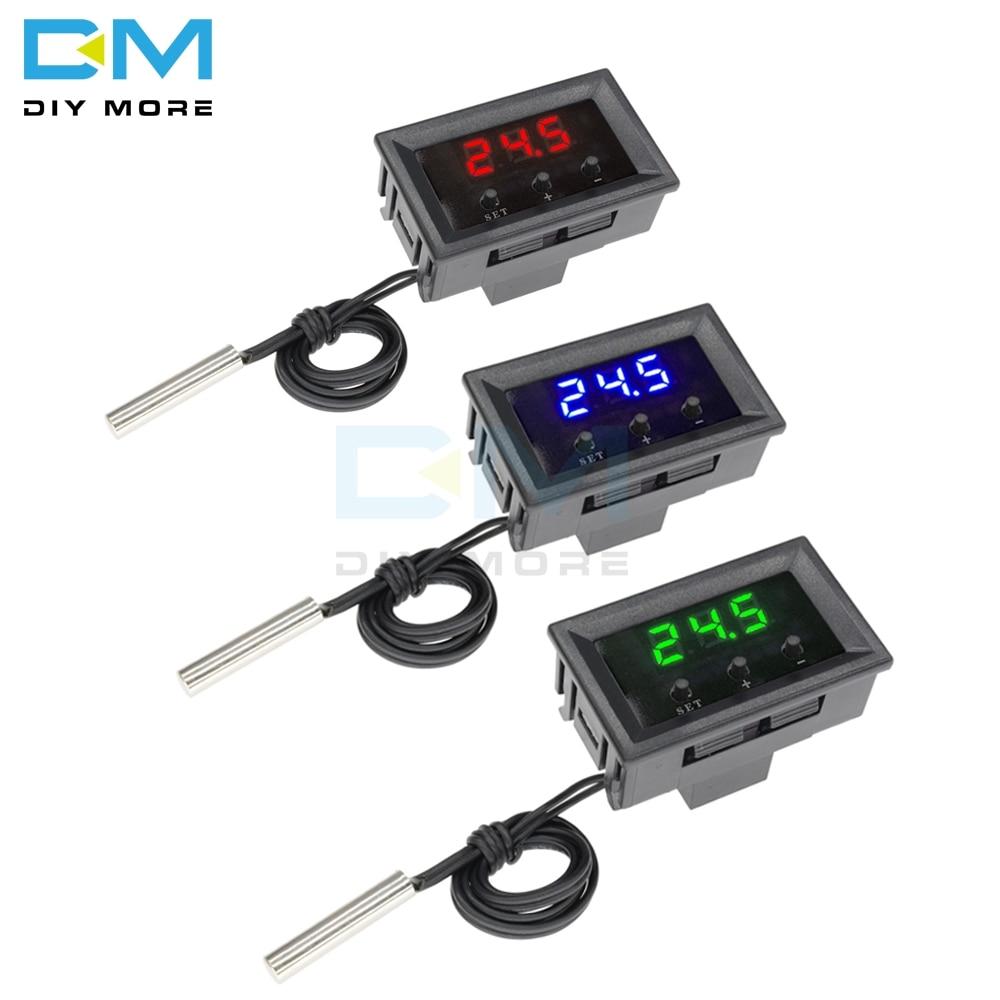

Всем привет!  -hi- Может кто может посоветовать "ништяк" - нужен регулятор температуры с датчиком в авто для включения кондиционера. Надоело крутить ручки вручную и на ощупь. Температура измерения от -40 гр. до +50 гр. Можно более узкий диапазон. Регулятор релейный (вкл-выкл). Регулируемый диапазон в районе +20 гр. Питание +12В. Выход может быть любой, доработаю сам. Прибор желателен цифровой, не очень большой, но возможен и "слепой", типа термодатчик, но не слишком инерционный. Сам искал, но ничего путнего не нашел пока. Может кому попадались - подскажите, плиз...

Вот в этом магазине есть термостаты програмируемые.и разные датчики к ним.от -50 до +110 градусов.себе такие заказал.скоро придут уже.хочу поставить на включение вентилятора на вездеход.
https://ru.aliexpress.com/item/32999224962.html?spm=a2g0s.9042311.0.0.467c33edA1gSkV ; https://ru.aliexpress.com/item/32884351188.html?spm=a2g0s.9042311.0.0.467c33edA1gSkV ;
2.Технические параметры
Диапазон контроля температуры:-50 ~ 110 °C
Разрешение:-9,9 ~ 99,9, когда 0,1 °C другой температурный диапазон 1 °C
Точность измерения температуры: 0,1 °C
Точность управления: 0,1 °C
Точность гистерезиса: 0,1 °C
Частота обновления: 0,5 S
Тип дисплея: 0,28 дюймов три цифровых трубки
Входная мощность: 12 В постоянного тока
Вход измерения: NTC (10 K 0.5%) водонепроницаемый датчик длина линии 300 мм
Выход: 1 релейный выход, 5А 250В переменного тока, 20А 16В переменного тока
Экологические требования: Влажность-10 ~ 60 °C 20%-85%
Потребляемая мощность всей машины: колыбельный ток: ≤10ма Тяговый ток: ≤65ма
Технические характеристики:
Диапазон температур:-50-110 °
Цвет: синий, зеленый, красный
Размеры: 48,5*40 мм
Режим контроля температуры: вкл/выкл
Разрешение: при температуре 0,1 °, разрешение-9,9 ~ 99,9, другой температурный сегмент-1 °
Высокая температура защиты: 0-110 °
Напряжение питания: 12 В постоянного тока
Статическое электричество: ≤ 35ма, притягивает ток ≤ 65ма
Выходное напряжение: 12 В постоянного тока
Выходная мощность: 20А реле
Экологические требования:-10 ~ 60 °, влажность 20%-85%
датчик под болт
простой датчик,есть разной длины.в комплекте с термостатом идёт датчик 30 см. длинной всего.

logza, Виктор, спасибо! Будем посмотреть.
