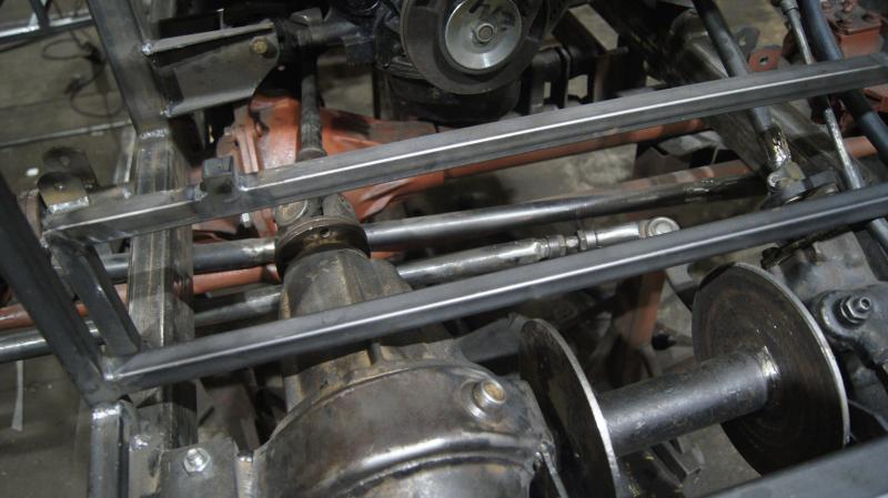

« Ответ #6 : Марта 12, 2019, 11:50:03 am »
  -hi- вот так делаю на своих машинах.
Тяга 2.5-3 тонны.
« Последнее редактирование: Марта 12, 2019, 11:56:23 am от Евгений 103 »

Оффлайн Евгений 103
  • Сообщений: 2065
  • Откуда: г.Витебск,Смоленск.
Задумал лебедку, прошу помощи.
« Ответ #8 : Марта 12, 2019, 12:08:40 pm »
А скорость?
так,хочешь на первой,медленно,хочешь на четвёртой.быстро..через реку,в "глисер"  1*11

« Ответ #13 : Марта 12, 2019, 13:01:41 pm »
Через реку понятно, а на первой хотелось чтоб синхронно с движением вездехода
Герман,чё ты заморачиваешься?
Если вездеход,застрял и ты разматываешь лебёдку,какая разница,как синхронно или нет,она тянет?!! Ведь вездеход СТОИТ!
Я расчитываю,нагрузку только,с каким усилием,она тянет,пока трос не порвёт,а дальше,"свернёт" вал барабана. У меня это усилие,больше 3 тонн.

« Ответ #14 : Марта 12, 2019, 13:05:58 pm »
Масса в сборе с троссом и карданами сколь выходит примерно?
около 20 кг,на вскидку..Не взвешивал.

« Ответ #17 : Марта 12, 2019, 13:26:53 pm »
Евгений 103, На твоей лебёдке,барабан с тросом как то отключается от редуктора,при размотке троса.если не отключается барабан,то при отключенном приводе лебёдки,руками заберёт размотать трос.
Трос можно размотать, включив заднюю передачу на кпп.
Можно и в ручную,растянуть.
У меня отключается,приводной вал.
