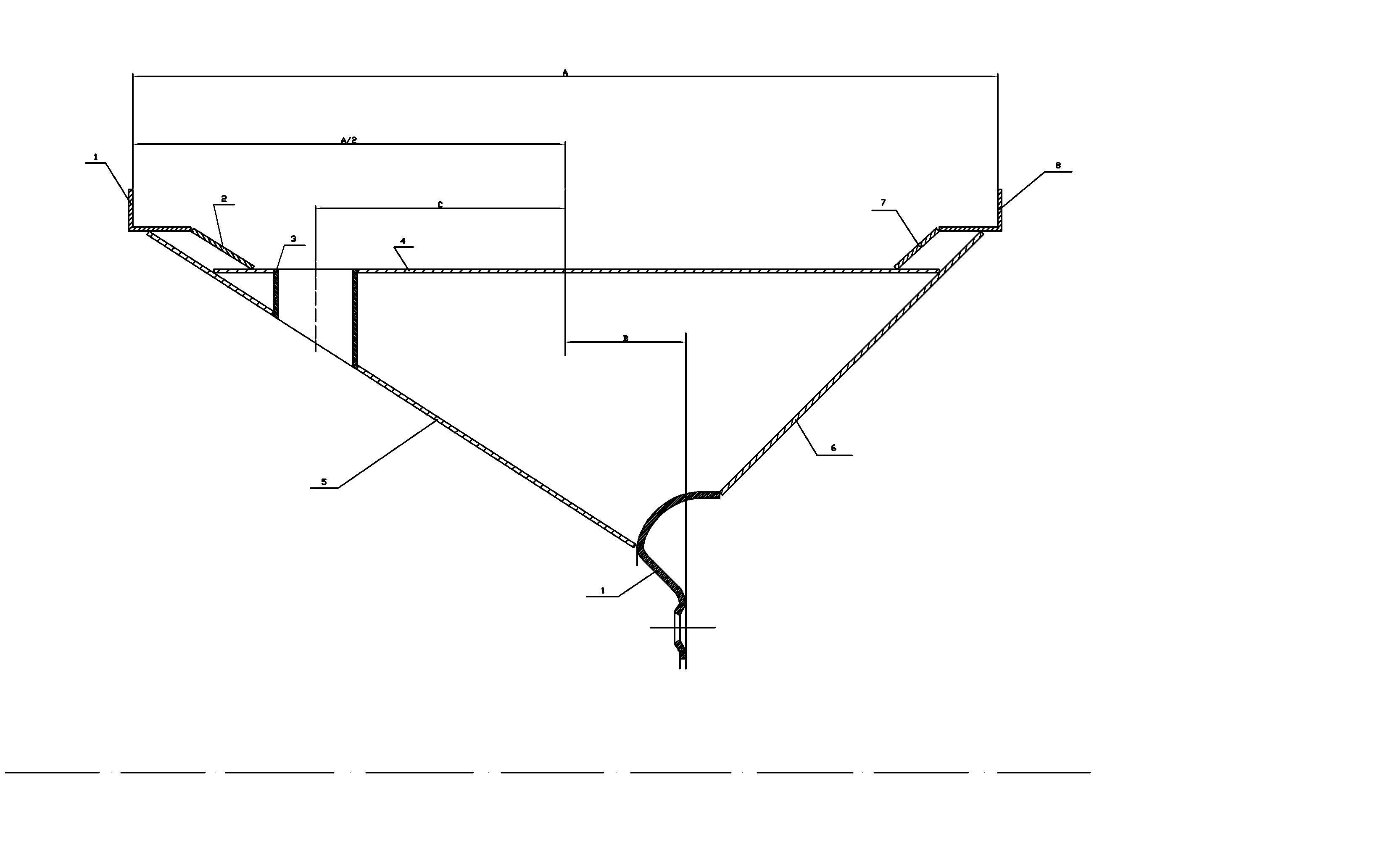

Коллеги, добрый день. Хочу выставить на обсуждение новую конструкцию диска.
    Описание конструкции.
  Ободья 1и8 изготавливаются на оправке из полосы 2-3мм. К ним приварены наружный 5 и внутренний 6 конуса из листа 2мм. К конусам снаружи герметично приварена бочка 4 из листа 1,2-1,5мм. Конусы приварены к центральной части диска-донора (УАЗ, Волга, Нива, Москвич). Для размещения соска камеры в бочку и наружный конус вваривается герметично вваривается тонкостенная трубка 3. Для усиления ободья соединены с бочкой пластинками 2и 7.
  Колесо бортируется на диск с помощью монтажек, как обычное колесо.
  Сейчас я подготавливаю оснастку для изготовления таких дисков и если есть желающие, пишите в личку.

Устройство от проворота покрышек нужно обязательно. Это же диски для вездеходов, а у них езда на спущенных шинах - обычное явление.
Плюс сомнительно как-то работать монтажками при толщине обода 2-3 мм. Погнуться. Может тогда уж лучше предложить клиентам вариант дисков по методу А. Гарагашьяна: условно неразборные, с загибаемым ободом. Получится, ИМХО, ещё проще и с тем же результатом: после монтажа обязательно надо будет рихтовать обод молотком.
Я бы такие диски не стал покупать: нет бэдлока и трудности с монтажом. Т.е. вообще никаких конкурентных преимуществ. Единственно, что могло бы привлечь меня, как потенциального покупателя: очень низкая цена. В противном случае проще заплатить больше и получить в замен полноценные вездеходные диски.
Поэтому предлагаю разработать простой, а главное максимально дешёвый вид дисков (присмотритесь всё-таки к дискам А.Г.) + диски подороже, но максимально эффективные: герметичные, разборные и с качественным бэдлоком (в идеале с зажимной боковиной). И то, и то найдёт своего покупателя.

Asterix, в твоей критике много заблуждений. Я загнул запорные кольца из 3 мм. Пришлось махать трехкилограмовой кувалдой на оправке. При всем желании бортик 15 мм из тройки не загнуть монтажкой. Идеальная герметизация не нужна т.к. предполагается применять камеры. При правильной подгонке диаметра посадочного места проворота покрышки не происходит. Ещё часто встречающееся заблуждение, что приходится ездить на спущеных шинах. Из своего опыта скажу, что ниразу не было необходимости спускать давление меньше нормы. Мой вездеход буксует только в жидком торфинике, когда ни плыть ни ехать невозможно, тогда даже понизив давление площадь опоры не увеличится т.к. колесо на плаву. Спускают колёса только на грузовиках которые сели в грязи, но на дороге.
 И ещё... у нас зайдёшь в магазин, там дисков всяких на выбор.. и для кразовских "лаптей", и для Урагановских... бери - нехочу!
Люди делают то, что в магазинах не продаётся. Такие диски будут ходить сколько угодно без проблем. И клиентура будет. Я сейчас варю подобные диски и ещё очередь на 2 комплекта. А доказательство надёжности то, что первые мои диски эксплуатируются уже больше 12-ти лет

новая конструкция диска на пять баллов. позволю робко высказать рацушку... а что если так?
кольцо приварить к конусу сразу, в местах, указанных красными точками и наклонить трубочку для ниппеля?

Камнев, я тоже никогда не спускаю колёса по двум причинам:  хорошо и так едет (нет у нас гиблых болот) и, главное, лень их потом накачивать  :angel: Но это не значит что другие не спускают. Человек делает диски на продажу и надо постараться учесть максимум потребностей. На мой взгляд разумно выпускать два вида дисков: самые простые и, следовательно, дешёвые. И "навороченные" для продвинутых вездеходчиков.
Мне особо не хочется в полемику вступать, у каждого своя голова на плечах. Но по одному "заблуждению" выскажусь. Точно (т.е. плотно) подогнать обода к покрышке вполне можно, но для этого надо иметь эту самую покрышку под рукой. Тогда вопросов нет: есть комплект покрышек и под них и делаются диски. А как быть если покрышки в одной части страны, а диски делают в другой? Не секрет же, что даже у заводских покрышек посадочные размеры ощутимо "плавают". Чего уж тогда говорить об ободранных. Применение системы блокировки покрышки (типа бэдлока), позволило бы решить проблему возможного расхождения в фактических размерах обода и покрышки.

Игорь, я только сейчас заметил, что ты съемное запорное кольцо сделал снаружи. Мы делаем с нутренней стороны и доводы такие: наружное запорное провариваем и это даёт больше прочности, ведь конус далеко от края и удары о деревья и пеньки достаются больше наружной части диска
