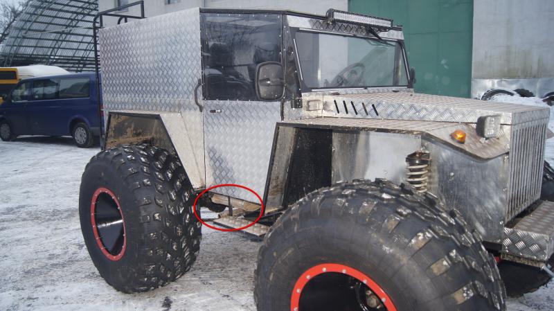

Вопрос к тем, кто ездил на многих вездеходах. Есть мысля вывести выхлоп на правую сторону вездехода сразу за кабиной, но перед задним колесом и чуть выше его. Вначале планировал выхлоп сзади, но что-то не найду труб по адекватной цене. Поэтому и возник такой вопрос. Смущает, не будет ли выхлоп попадать в салон? Кабина от ВАЗ-06, далее кунг, скорее всего фанерный. Вездеход по типу "Чебоки".

Переиначу вопрос: Стоит ли делать выхлоп сбоку на высоте 1,3 м?

МВП, Василий, визуально - это только завтра. Представь себе вроде "Альбиноса" и у него из под правого заднего колеса выхлоп (из колесной арки), сразу за кабиной. Меня напрягает, не будет ли сосать выхлоп в салон? Я видел у некоторых сделано аналогично, но не знаю, как с подсосом у них. Поэтому и спрашиваю, не хочется наступать на грабли.

У меня на правое переднее колесо,крыла нет,и если форточка даже открыта в "салон" не попадает .Ежели буксовать вперед/назад ,может и принесет. ::undecided:::
У меня так. Ночевать становлюсь мордой на ветер. Хотя как угодно встань, не воняет. Конец с наклоном вбок и вниз на заднее колесо! 1*11 На высоте 70см

 на МАРСе,так делаю.
Ни чё ни куда не тянет.Не пахнет.

Выхлопные газы тяжелее воздуха, поэтому чем ниже расположен срез выхлопной трубы, тем лучше. Расположение выхлопной трубы сбоку более правильное, нежели сзади, поскольку ниже вероятность завихрения газов в негерметичную кабину вездехода при движении. Для длительной стоянки с работающим двигателем нужно выбирать возвышенные и проветриваемые места вне зависимости от расположения выхлопной трубы.
