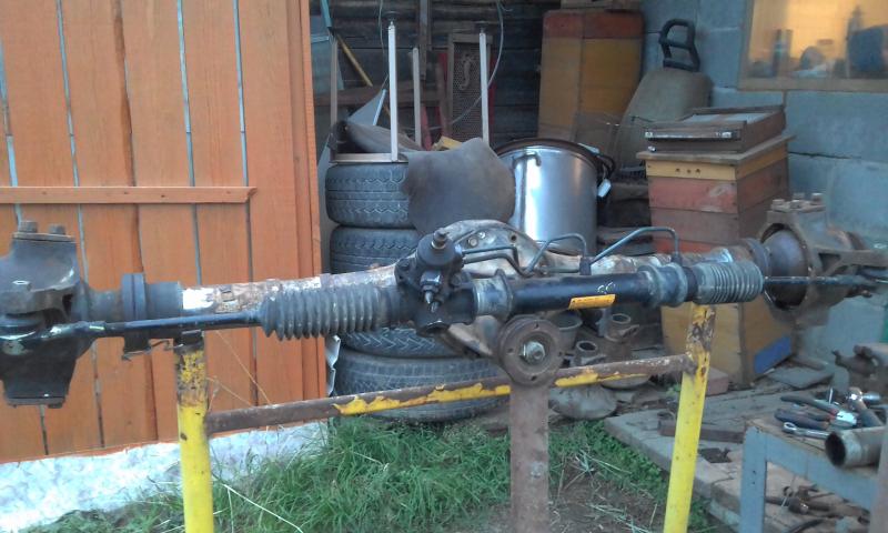

Более чем достаточно.И ВИ 3 переживет легко. 1*11

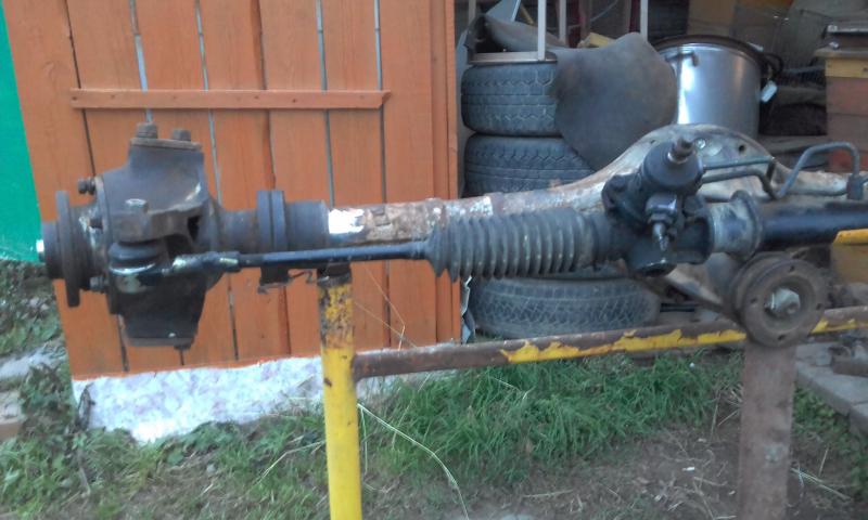

Чем не мост под КФ?
А это от чего ?
Гипер Квадрик
« Ответ #7 : Февраля 08, 2019, 20:19:31 pm »
А это от чего ?
ВАЗ с кулаками УАЗ,рейка форд типа .

Гипер Квадрик
« Ответ #8 : Февраля 08, 2019, 20:21:12 pm »
А это от чего ?
ВАЗ классика
Сообщение понравилось: Adler

« Ответ #9 : Февраля 08, 2019, 20:23:32 pm »
А кто такую конструкцию ваял ? Тема есть ?

« Ответ #10 : Февраля 08, 2019, 20:26:31 pm »
Никитин Николай,
Николай,а по весу сколько вытянул ?  -hi-

Мост ВАЗДеход, на верняка легче...
У Сани69 была тема на технофоруме, описание, размеры

Гипер Квадрик
« Ответ #14 : Февраля 08, 2019, 21:08:54 pm »
Кумекал сам, темы еще нет, сегодня только по гаражу взад-перед тронулся...54 кг был ..

Гипер Квадрик
« Ответ #15 : Февраля 08, 2019, 23:42:36 pm »
Кумекал сам
Тебе срочно нужно познакомится с дядькой АККЕРМАНом.

« Ответ #16 : Февраля 08, 2019, 23:48:39 pm »
Кулаки местами поменять  ::thinking:::
Отливы под тягу рулевую вперед на уазе смотрят, видимо назад их неправильно ставить.
