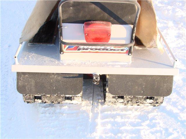

Еще таким машинкам по настоящему снегу не дает ехать промежуток между гусянками. К примеру вот такой снегоход производителю пришлось возвращать и переделывать под обычную ширину, как на буране
двух гусеничные мото буксы/токачи ? Видео.
« Ответ #17 : Января 24, 2019, 10:37:09 am »
Вот про это подробней. Чем мешает промежуток такой? А если больше будет?
И что после переделки? Кому для общего образования, а кому то поможет не наступать на грабли.
Честно говоря, я не знаю чем мешает такой промежуток. Просвети. Опыт - сын ошибок трудных , большое дело.

Он должен быть как можно уже, а еще лучше одна гусеница 600 мм, чем 2 по 380. Проще говоря, по тракторному, на пузо садится, тормозится о снег между гусянок. Мощности 50 л.с. 2Т не хватает. Одно время до кризисов, мы искали замену длинному бурану, нужны были пробеги 8-10 тыс. за сезон, следили за всем что появлялось, много чего переделывали, перепробовали.

Тот же Маламут, да конечно бортовой поворот в минус, но он должен же ехать прямо когда оба борта включены, но не едет как снегоход.
