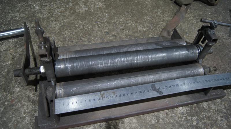

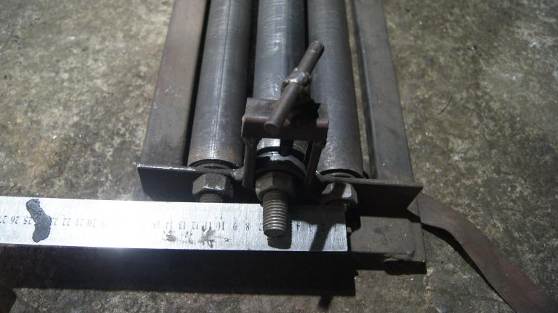

Евгений 103, размеры можно узнать, хотя бы приблизительно.
Длина и диаметр валов и межосевое нижних, либо зазор между нижними валами.
Вот сегодня фоткал.
Труба 48мм-наружный размер.
42 мм -внутренний.
Подшипник, соответственно 42х20,номер, вроде 304.
Строительные шпильки с гайками, М20,
Всё вроде просто и понятно..
Делал,временно,а пользуюсь уже не один год.

« Ответ #61 : Декабря 16, 2018, 13:26:58 pm »
Евгений, благодарю. Если здесь труба 48 мм работает при длине 300мм, то я смело делаю в два раза длинней на цельных валах 48 мм.

« Ответ #66 : Января 07, 2019, 21:17:52 pm »
Эпопея с вальцами закончилась наконец то. С моей станочной базой не вышло у меня сделать их из цельных валов, даже с 48ых, пришлось брать трубу. И оказалось что надо было ее сразу брать, ибо обошлось практически без токарки. Труба хорошая, цельнотянутая, без сварного шва. Конструкцию Евгения только изменил чуть, тем что сделал вынимающийся верхний вал, чтоб прокатывать потом уже свареный конус, не догибая краев молотком.
Малый конус уже катнул, отлично идет, даже перегнул чутка на радостях.
