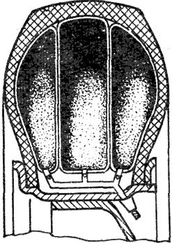

Была подобная . Жуткая хрень . Болтается как сосиска рулить невозможно . На передке трешки стоял диск жигулей ремнями от диска обхватывалась камера газона или зила , между камерой и диском раздутая камера то ли уаза то ли какая то сельхоз назначения . После нескольких поездок под зиловской появились спицы и обода из водопроводных труб а промежуточная исчезла  . Последний раз его видели весной того года дрейфующего со льдом . Дальнейшая судьба неизвестна .
Ну это совсем другая конструкция. Никакого отношения она к предложенной подвесе не играет.

« Ответ #190 : Декабря 01, 2017, 22:13:22 pm »
Если камра касается диска, то эффекта не будет. Но и шина должна накачиваться, иначе  работать тоже не будет. Боковины слабые. А они играют роль тросиков.

« Ответ #192 : Декабря 02, 2017, 02:44:52 am »
Да, ладно. Не надо спину надрывать. Особенно, если шина плоская, то для лучшего эффекта желательно вставить две камеры.

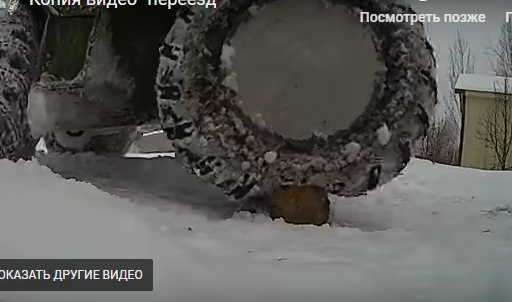

« Ответ #195 : Января 13, 2019, 20:14:09 pm »
Петрович мож чего полезного для своих изысканий найдешь . -hi-  Для тебя старался
Хотел замедленную сьемку загрузить , не получается , смотри со стопом , передок выше подпрыгивает , задок больше препятствие обхватывает . Если "среднюю" часть в переднем колесе надуть вообще подшибать будет . Борт моментом ломает . Если беговую сдуть - совсем плохо . Данное переднее колесо из за круглой беговой всегда буксует даже с шипами . (оно одно только в шипах но они  не помогают)
