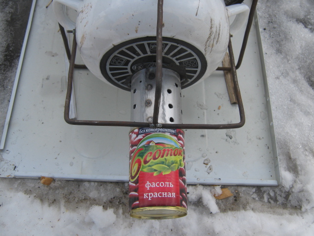

плюется дымом в поддувало.
Поддувало переделал по классической схеме ,проблема решилась - плеваться дымком в поддувало печка перестала . Стало быть не дураки придумали.
