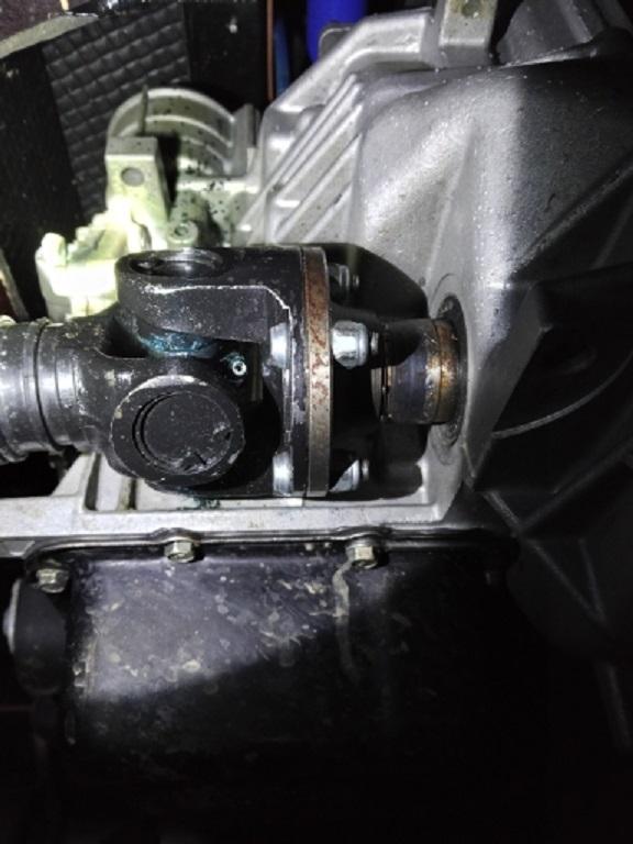

« Ответ #62 : Июня 02, 2019, 23:35:25 pm »
наконец-то сфоткал то, что получилось. Работает без нареканий. НО хочется сейчас переделать цепь на вал с 2-мя угловыми редукторами, чтобы убрать свист.
то, что сейчас есть.
перекрючение скоростей.
качалка для переключения.
На данный момент поставлен на потроха от 66-го.
Шестиколесный вездеход Тайбола
« Ответ #63 : Июня 03, 2019, 00:10:17 am »
Fiacher12, Замени цепь на пару ремней профиль В.
