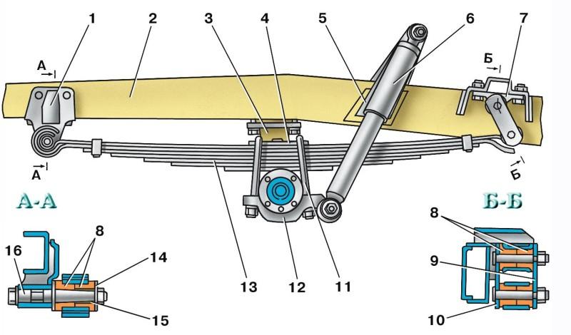

  Юрич, я тоже про установку рессор не понял. Обычно короткий конец рессоры на ухо, а длинный на качалку. Вот качалка мне не нравится как стоит, её надо ближе передвинуть, чтобы серьга всегда имела наклон  наружу, а иначе при вывешивании качалка вовнутрь может сложиться.
Уточню для себя. Даже когда на рессорах лежит голая рама с двигателем серьга уже должна иметь наклон наружу?

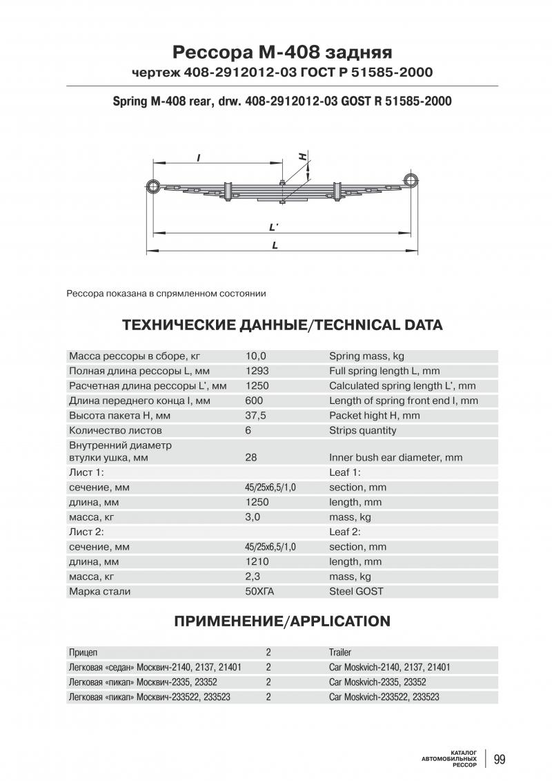

Я запамятовал, что у УАЗа рессора симметричная и оба уха у коренного листа выполнены к середине шарнира. А вот второй лист имеет крюк на переднем конце, и полку на заднем... Правильно ставить крюком вперед к пальцу:
А вот несимметричные рессоры делают иногда с разными ушами...:
Я так сделал по результату испытаний и катаний по буеракам с максимальным ходом мостов. На мосту поставлено колесо и при вывешивании оно своим весом выгибает рессору вниз, тем самым ещё укорачивая её и качалка заходит во внутрь, а при увеличении нагрузки и распрямлении рессоры, качалка не всегда выйдет наружу, а может остаться, сложенная внутрь. Так я два раза гнул москвичевскую рессору, а Волговская вставала в "распор", но рессора не гнулась. Может быть желательно от такого "казуса" сделать ограничитель хода качалки "во внутрь". Я перенёс  всю качалку на полтора см ближе и удлинил серьги на 4см., вварив куски шины шириной 40мм.  Родные Волговские короткие , поэтому еще они легче заскакивают во внутрь. Газелевские длинней.
   Попробуй поднять одну сторону вездехода с одетым вездеходным колесом и посмотреть на сколько качалка заскакивает во внутрь рессоры. И может быть поможет удлинение серьги. С волговскими  очень тяжело уловить грань, когда они не заскочат во внутрь при полном вывешивании колеса и не будут коротки при полном распрямлении рессоры.
   Р.С. Для теоретиков-инженерОв специально добавлю, что это мои умозаключения и я ни кому их не навязываю и не прошу считать за истину.
У москвичевских и волговских есть такой косяк . На москвиче никак не мог понять что за фигня . Началась после проковки просевших рессор . Видео регистратор примотанный скотчем к мосту нашел проблему . Виноваты не столько кочки и вывешивание сколько зю скручивание  защелкивает серьгу вперед . Убавление листа распрямило рессору но не долго веселье длилось при движении рывками  опять защелкнулась . Выход был найден , лист вернул назад а на лонжерон перед серьгой внедрен отбойник .
