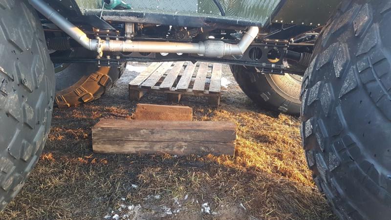

Основные характеристики:
Габариты на шинах Трэкол 1350х700
- длина 3600 мм
- ширина 2500 мм
- высота по крылья - 1700 мм
- высота по руль - 1950 мм
Колесная база 2250 мм
Радиус поворота по внешнему колесу - 7 метров
Масса вездехода около от 1100 кг (судя по осадке в воде)
Грузоподъемность 400 кг.
Минимальная скорость на повышенной передаче 3,5 км/ч, на пониженной 2 км/ч.
Максимальная скорость на повышенной пераче 75 км/ч, на пониженной 42 км/ч.
Топливный бак на 30 литров.
Двигатель Ваз-2110 (инжекторный)
Радиатор трехрядный медный от Газели с 2-мя электровентиляторами.

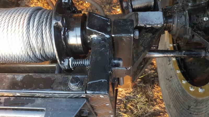

КПП Ваз-2110 с заваренным дифференциалом. С КПП один вал идет на раздатку, кторой на механическую лебедку.
Раздаточная коробка Ваз-2121.
Мосты Уаз с ПЧ=4,625. В заднем мосту дифференциал свободный, передний дифференциал заварен.
Подвеска рессорная. Рессоры от Газели (передние, распиленные пополам)
Шины Трэкол 1350х700 (б/у)
Рулевое управление самодельное с ГУР.
Тормоза дисковые, с ВУТ. Тормозят колеса на заднем мосту.

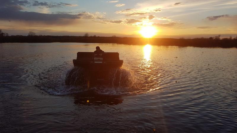

Онлайн Asterix
  • Сообщений: 1510
Квадроцикл без имени на шинах Трэкол 1350х700
« Ответ #7 : Июля 24, 2021, 23:50:49 pm »
Отличный квадрик, только раздатка слабоват, лучше от газели.
Да, я в курсе. Данный квадроцикл - разовый проект. Делался, так сказать, для себя. И делался в свободное время из того, что есть под рукой. В итоге, на него ушло около полутора лет и весьма скромная сумма денег. Теперь у меня есть возможность посмотреть, как будет жить раздатка Нива на таком вездеходе, с таким двигателем, в течении достаточно длительного периода времени. Если же доведется что-то подобное делать на заказ, то либо раздатка будет другая, либо двигатель не более Матизовского.

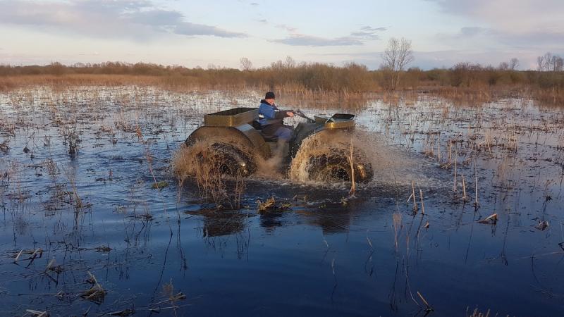

В теме про Чибиса выложил видео Чибис-3 в максимальной комплектации. Несмотря на колеса Форестер, которые будут побольше Трэколов 1350-700, тонет Чибис в воде довольно прилично. Если поставить Форестеры на Чибис без наворотов, диски едва воды будут касаться.
https://pnevmohod.ru/forum/index.php?topic=11647.msg315333#msg315333
