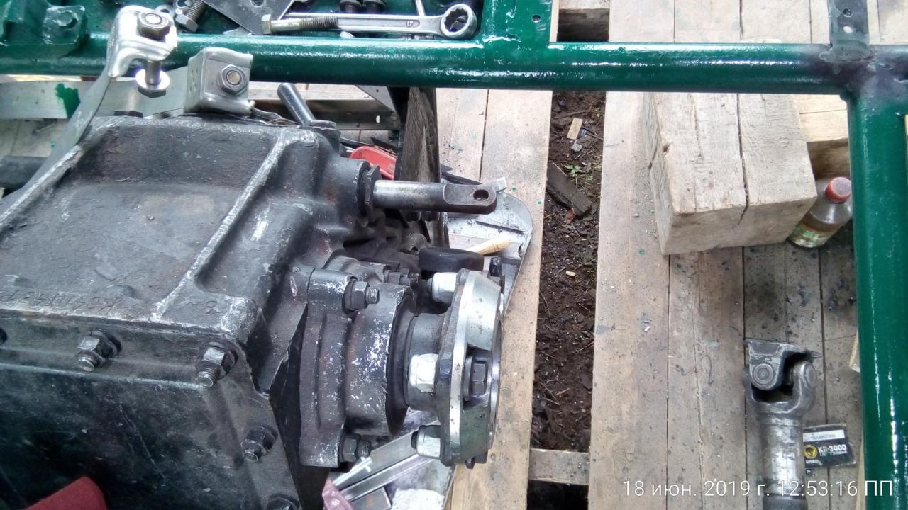

Вот такая тема,кто использует раздатку от БТР-70.покидайте сюда фото рычагов,у кого как организованно переключение пониженной,повышенной передачи,особенно у кого стоят такие раздатки на переломках.не могу скомпоновать ни как рычаг пониженной,повышенной передачи,ход штока очень большой,с нейтрального положения по 40 мм в каждую сторону.общий ход штока с пониженной на повышенную получается 80 мм.и ход (размах)самого рычага очень большой получается,в кабине просто нет столько места.

Укоротить рычаг ниже к полу, им не так часто приходится пользоваться. Будет туговато, но терпимо.
Переключение передач на раздатке БТР-70
« Ответ #2 : Июня 18, 2019, 11:42:04 am »
Uran88, Дак у меня шток пониженной,повышенной торчит на уровне пола,даже на сантиметр выше пола,вот и не могу придумать  как переключалку приделать.и раздатка стоит прямо под сиденьем.

Тогда замудрить опору рычага с шарниром на уровне ниже РК. А у штока РК, к рычагу приварить пластинку с прорезью( натяжитель генератора подойдёт)

И что мешает использовать родной рычаг без переделок? Он сделан именно по этому принципу.

Даже не представляю как он выглядит,и где его взять,У меня раздатка не правая а левая,и шток развёрнут в другую сторону.

Вот так стоит раздатка,если бы не такой большой ход штока,то с переключалкой проблем бы не возникло.а про отключение заднего моста я даже не могу представить как приладить рычаг.нету места ни где.там хоть ход штока маленький,и то радует.надо бы пол наслать да седуху на место прикрутить.и уперло всё в переключалку пониженной,повышенной передачи.второй день вокруг хожу и толку ноль.с верху раздатка будет закрыта колпаком с люминия как и кардан,тоже под алюминевым кожухом.

У меня на БТР 60 рычаг выведен вбок под крыло ,сверху тоже не стал мудрить так как ход большой , и фиксация нужна иначе вылетает ,незнаю как с этим у 70х.  -hi-

Родной рычаг смотрит вниз. На твоей его не поставить, даже развернув валы, так как отсутствуют резьбы в теле приливов и он будет засекаться с сапуном.

Я бы поставил перепялину поперек рамы, по центру РК. С опорой аля ручка КПП ваз и кронштейн натяжителя генератора ваз, в месте крепления рычага к штоку РК.
« Ответ #11 : Июня 18, 2019, 17:10:04 pm »
А на бумаге,схематично,как это будет выглядеть.не соображу что то.

Тросиком можно реализовать любую мечту)
« Ответ #14 : Июня 20, 2019, 11:52:50 am »
Так и предложи работчий вариант,полный ход штока 80 мм.и чтоб ход рычага управления получился минимальный,а то на прямую ход конца рычага чуть не полметра.я и тему то создал,чтоб кто использует такие раздатки на переломках,поделились своими вариантами установкоу рычагов управления.и именно на переломках.или ни кто такие раздатки на переломки не ставит?
