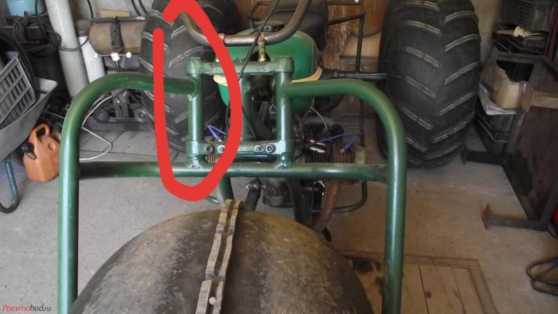

А какая труба использована на этом фото? Сегодня померил наружный диаметр стандартных перьев Днепра, вышло 31мм. ВГП не подходит, там 25ая труба имеет наружный диаметр 33,5мм или это рулевая другая?

« Ответ #67 : Марта 19, 2020, 23:24:34 pm »
Стандартные перья обрезаны

« Ответ #68 : Марта 19, 2020, 23:42:22 pm »
Спасибо) а остальная труба 25ая?

« Ответ #69 : Марта 20, 2020, 08:31:28 am »
Да
