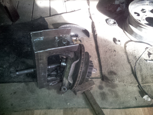

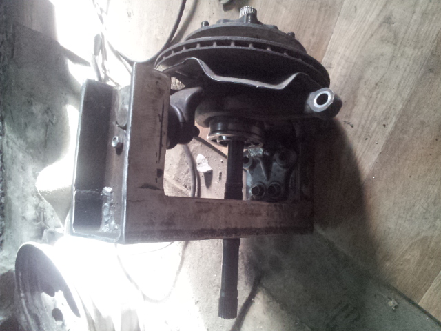

в общем что-то начинает вырисовываться, сейчас буду ставить опорный подшибник на рамку и сальник на саму ступицу
 ::mail1:::  главное использовать по максимуму штатные детали так как хочу попробовать обойтись без токарки 0*) ::tease:::

подшибник на рамку скорее всего буду ставить корпусной ( фланцевый) внутреннее посадочное на 26 мм. надеюсь такие есть в продаже , если нет то придется колхозить под простой корпус. Сальник на ступицу должен встать в верхнюю крышку хаба (трещетку). Сама рамка еще не усилена косынками и от возможного кручения до прямоугольного профиля.
Прошу высказывать критику и свои соображения
