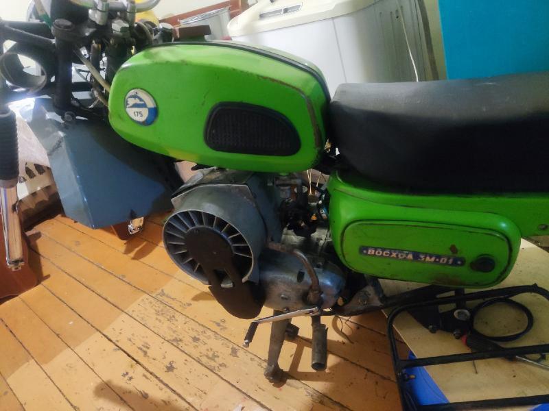

Это не "СОВА" !  А , ЗДК 175 ПШ. У "СОВЫ", диаметр цилиндра = 65 мм и по этому объём 200 см)3
у меня сова проточили цилиндр до второго ремонтного

А отверстие в поршне есть, со стороны впуска ?
есть две промяугольных проема
Охлаждение поставил?

придется опять вскрывать . сделал по феншую сьемник
Зачем разбирал ?
буду ставит от мотоблока здк 4.905

Зачем разбирал ?
  зазоры между подшипником и коленвалом с справой стороны получилось около 1.25 мм а с левой 0.5 мм . Про ведущую звёздочку вообще молчу

Сам собирал? Щёки не закусывает после запрессовки?
Трицикл за 25 тыс
« Ответ #89 : Января 07, 2022, 17:08:55 pm »
Я бы не советовал тут что либо менять.У всех шатунов продольный люфт присутствует.Ну если вы не сэнсей в энтом деле конечно.А продольный люфт коленвала выбирается упорными кольцами или прокладками ,если вал на подшипниках качения. -hi-

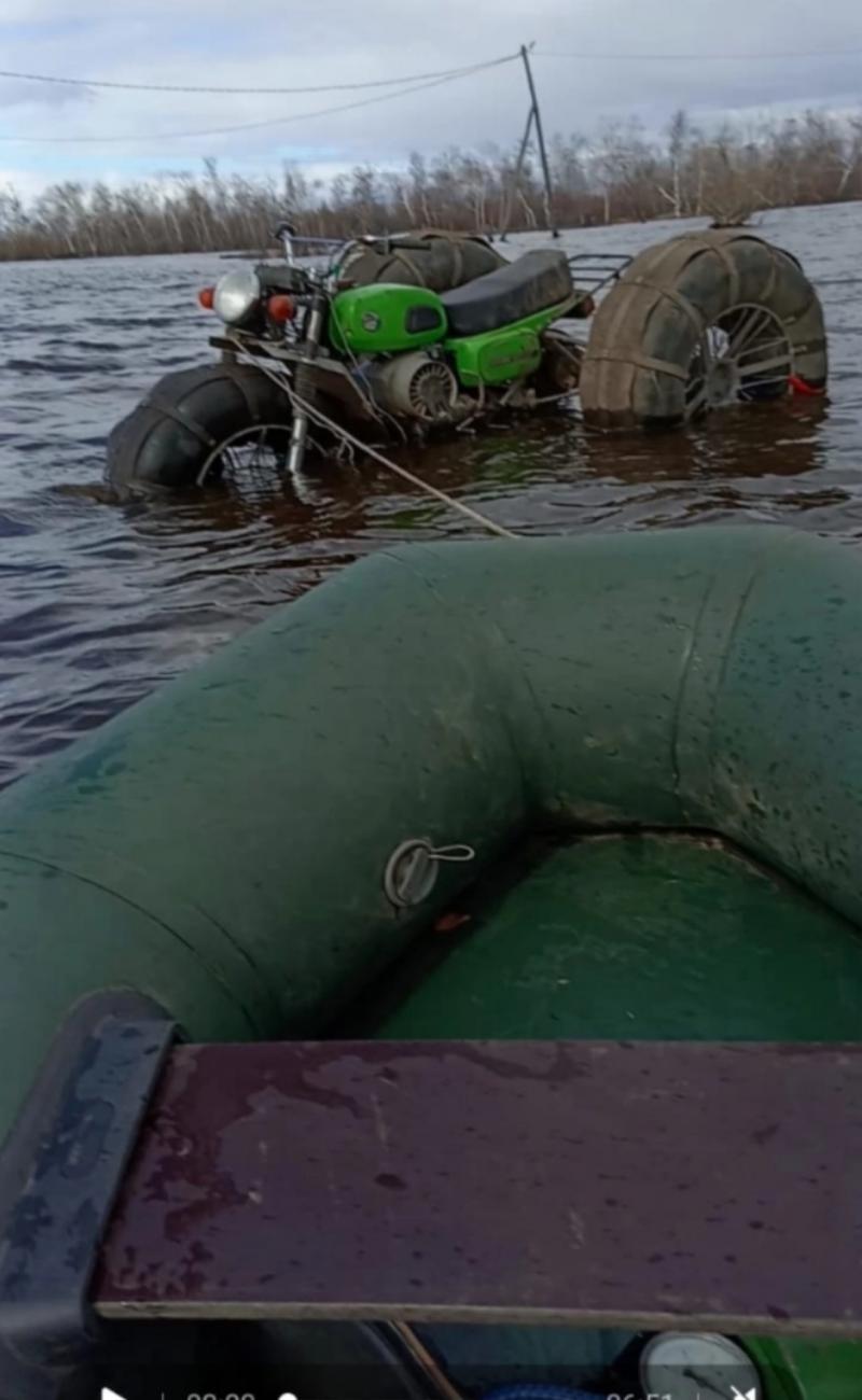

18 мая из-за наводнения , трицикл остался в гараже на два дня. Гараж был подтоплен на половину, завелся сразу c полпинка[/img]
