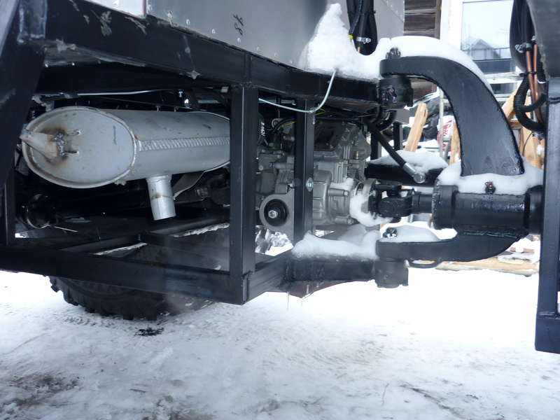

Вездеход "Болотный Проходимец"
Просторная 2-х местная кабина с отопителем и люком, музыка, камера заднего вида.
Утеплёныый кунг с отопителем и большим люком, 4 посадочных или 3 полноценных спальных места, 4 рундука и полочки .
 Бензобак 60 литров.
Гидроцилиндр МТЗ с мощным штоком.
Дисковый тормоз ВАЗ-09 на хвостовике заднего моста.
Вид в кабине.
Монитор , бортовой компьютер, магнитола.
Мощный диодный свет.
Резина АВТОРОС на бескамерных дисках от Андрея Вологда.
Re: Ломающаяся рама 4WD
« Ответ #523 : Февраля 20, 2015, 08:54:20 am »
uvat, от чего такой бак , заправочная горловина не коротка ? раздатка на двух опорах ? чем такой узел перелома лучше кулака ?
« Ответ #524 : Февраля 20, 2015, 10:54:53 am »
Подшипнику на раздатке, имхо, очень тяжело выжить.
Про сургутский шарнирный узел ничего плохого не скажу, крепкая железка!
Интерьер из рифленного алюминия...на любителя.
Улубнули ремни безопасности над табуреткой пассажира. Хотя, с такими тормозами, оно может и не лишнее...
И, мне кажется, для "переломки" багажники на крыше противопоказаны, тем более, такие ёмкие.
Критика только для размышления над дальнейшим усовершенствованием машины.
Успехов!

« Ответ #525 : Февраля 20, 2015, 12:17:57 pm »
МВП,
Бак от Газели 68 литров, горловина в самый раз.
РКП на 3 опорах.
Узел имеет большой запас прочности и прост в обслуживании, позволяет значительно увеличить базу вездехода.
Оффлайн uvat
  • Сообщений: 630
  • Вездеходы "Болотный Проходимец" от 1200000
  • Откуда: Омск
  • Техника: Разная
« Ответ #526 : Февраля 20, 2015, 12:24:24 pm »
Юрич+,  однорядные да, а 2=х рядные хорошо ходят.
Для тяжёлых вещей да, а вот для лёгких сумок с вещами или лодку резинку с озера на озеро перевезти, ну и ограничительные цепочки на узел пристегнуть будет не лишним.
