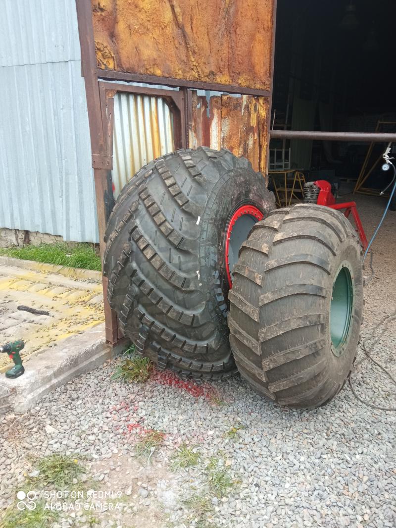

Всех приветствую! Собрал одно колесо,вылет на диски сделал чтобы вездеход был в габарите,диски делал сам, первый диск конечно не совсем идеальный но похож)

Собрал одно колесо
Какой размер колеса получился?
Цельнорамный на мостах газ-66
« Ответ #10 : Июня 20, 2021, 11:49:12 am »
Собрал одно колесо
А рядом стоит от садовой коляски? ::cheesy::: Сурьезный размерчик.

« Ответ #11 : Июня 20, 2021, 16:28:11 pm »
Ширина совпадает с заявленной.

« Ответ #12 : Июня 21, 2021, 05:52:43 am »
какой вылет получился в габарите ?какие цифры получились .ширина диска и сколько от посадочного ступицы до внутреннего края диска

« Ответ #13 : Июня 21, 2021, 17:15:05 pm »

« Ответ #14 : Июня 21, 2021, 20:03:40 pm »
Почему 2400? Габарит 2550. 1*11

« Ответ #15 : Июня 21, 2021, 20:38:23 pm »
Да это я чтоб не промахнуться)первый раз диски делаю.

« Ответ #16 : Июня 23, 2021, 04:15:32 am »
да с первого раза не до миллимитражей)
