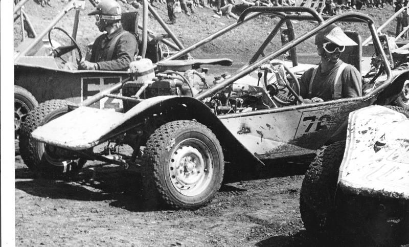

У двигателя центр тяжести чуть впереди геометрического центра. У сидящего человека - на ладонь от пупка вперед. Еще есть значительные массы: узлы трансмиссии, АКБ, Б/бак, сиденье, приборная доска, подвески и РУ, колеса(если разные).
Сумма статических моментов (масса * плечо) относительно любого центра делится на сумму масс и получается плечо центра масс (ЦМ)
Можно прикинуть с таким и этаким положением двигателя, какие проблемы?! Помню на переднемоторной багги добивались развесовки 40/60%. Такая же развесовка была и при среднемоторной компоновке, только масса побольше. (на фото) А с задним поперечником у конкурентов развесовка была 70% и больше назад, машина не рулилась...уезжала в наружний отвал.

Помню в начале 1978 года собрали первые мои Б-2904 и поспорили, какая получилась развесовка.
Не долго думая, накатили машину на продольные козлики через поперечную трубу под брюхо. Рулетка и все стало ясно 55/45%+-, следующая машина уже стала более длиннобазой и с сильно облегченной рамой. Гонщик сместился назад и всё стало, как задумывалось. А потом и 4-ро весов до 200 кг купили, и стали мы знать всё про всех, машины то перед выездом частенько оставляли у нас на хранение, на целую ночь, какие уж тут секреты!
