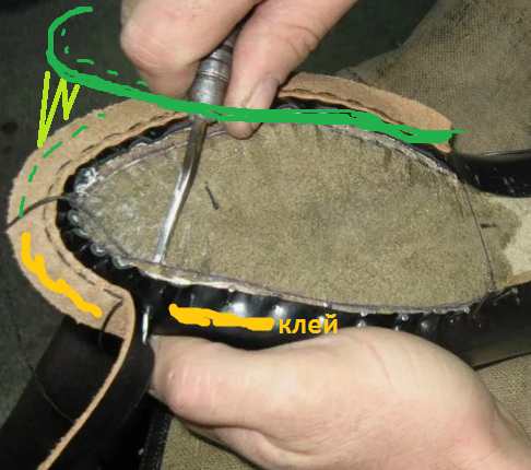

Меня эвенок научил шить унты и "макасины" типа индейских из керзача . Под ними даже ветка не хруснет и ступенька крыльца не тукнет . Там просто все . Подошву отрываешь и пришиваешь рант кожи , а к нему все что хочется , кожу , войлок ,  подошву обратно иль шипованное колесо . Можно шить всем что под руку попадет , мешочная игла , проволочная петля или крючок . За зимний вечер можно управиться и размер подогнать по месту .С готового сошьет пусть немного не красиво даже с такими кривыми руками как у меня . Если неудобно ходить без каблуков то подберешь высоту и подошьешь в любое время на уже готовый .
Да уж, Василь золотое шило. Если и хватает терпения так это поменять войлочные стельки в керзачах и промазать гуталином сапоги. От воды в основном. Один раз пробовал внутренним салом, хорошо держит, только собаки, сами понимаете, в недоумении. :)

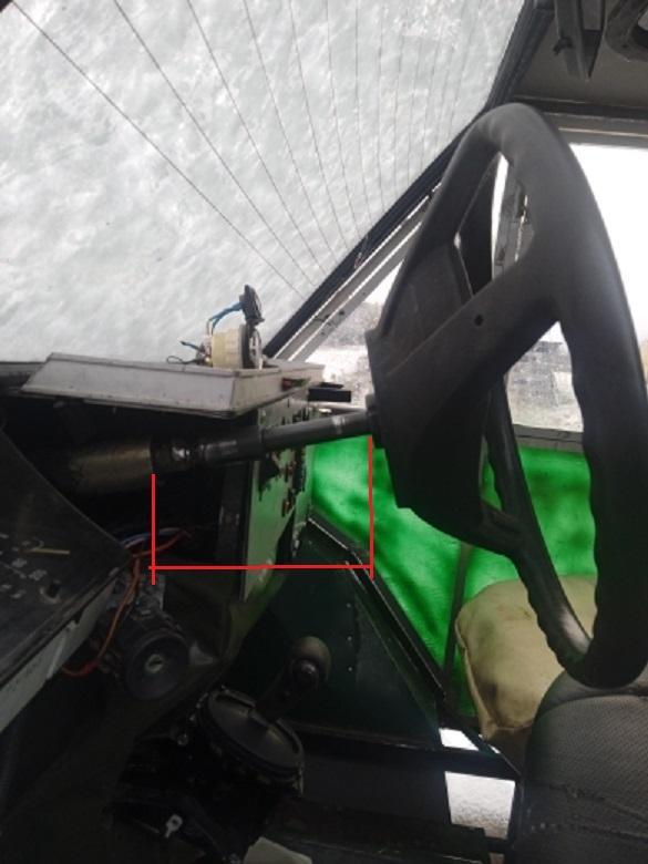

Никто не подумывал о подогреве руля на вездеходе, не надо? До -20гр. выезжаю, брать руль при таких Т ещё не прогревшейся кабинки что кусок льда держать. ::undecided::: Перчатки, рукавицы... понятно, но не дело.
Если бы колонка руля была пустотелая как по старинке Газ, Уаз.. то провести питание (по сути только +плюсовой провод) просто, - минус присутствует. Обогревательная нить- нихром из расчёта 11-13ом сопротивления можно подобрать по толщине проволоки, не без проб конечно.
НО! Рулевой вал цельный. :(
Какие варианты видятся:
 1. подогрев на месте, без езды ещё, через разъёмные колодки. Греется двиг- греется руль, нагреется кабинет- выкл подогрев раскинув колодки, поехал... ежели забыл намотал всё на вал до КЗ ::omg:::
 2. подводка питания из вне на рулевой вал и далее на баранку через подвижный контакт (пластину, щётку) по примеру эл. двигателя. При движении толчки- вибрация, может искрить будет. Пыль- влага, износ, окисление контактов?
 3. автономный акб малых габаритов на руле(для зарядки гаджетов), потянет? С быстро съёмом. Нагрел баранку- снял, сунул в прикуриватель для восстановления заряда. Из неудобств- валятся будет по бардачку, а летом от неиспользования будет терять свой заряд и работоспособность.

лесник 83,
Может выбрать вариант 1 с явно видным питанием - например с проводом вот прям на баранку, можно крокодилами, а можно и "джеком" - типа как на аудио разьемах.
т.е.
1. трудно забыть
2. если забыл то первым же поворотом рудля просто выдернешь. Тут Джек лучше тем что выдернутый не вызовет замыкания. В худшем случае - если упадет в лужу и еще соленую будет "замыкание" небольшим током - подокисляться контакты на джеке, но это не бедаю ::thinking:::
