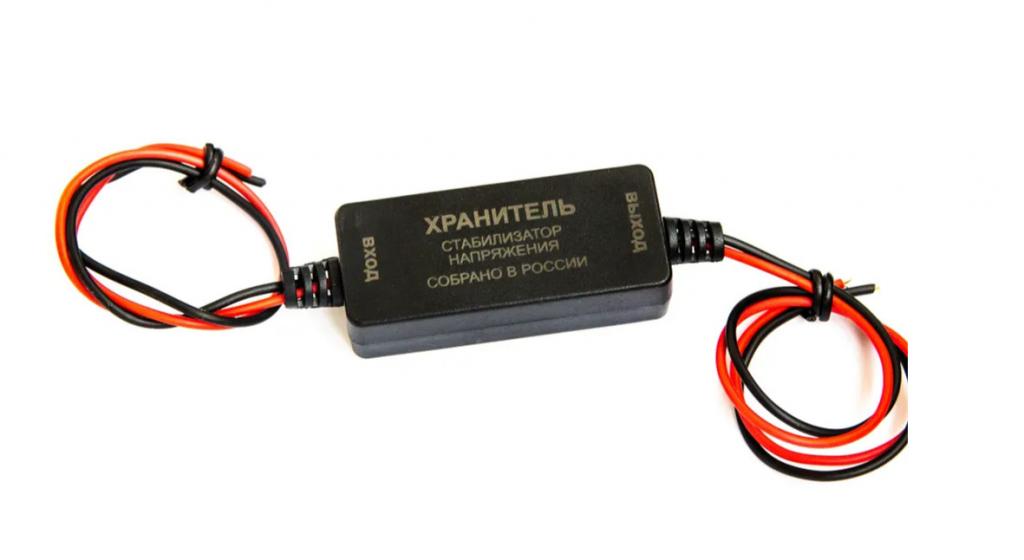

У нашего самодельного вездехода Белый Лис поставлены ходовые огни, они горят все время пока запущен двигатель вездехода, днем и ночью. Так же фонарики этих ходовых огней красиво мигают, когда включаешь поворот или аварийку.
Проработав всего чуть больше 65 часов перестали гореть три светодиода из шести в правом фонарике. В нем же перестали гореть два желтых светодиода из шести показывающих поворот. Ходовые огни изготовлены в Китае по заказу фирмы ООО "НПП Орион СПБ" из Санкт-Петербурга. Подозреваю, что дурят Китайцы нашего брата.
Хотел по гарантии обменять в магазине, но продавцы заплакали, что Питер им по гарантии не обменяет, они потеряют 1000 рублей. Ну сжалился я над ними, тем более, что ходовые огни мне нужны каждый день, а отдай им фонари, когда еще новые придут, поэтому я купил у них еще один комплект таких же фонарей, но уже дороже за 1200 руб (цена выросла с 1000 руб.). Быстренько заменил фонари целиком, оба на новый комплект. Фонарики поработали немного и снова отказал один фонарь, на нем 3 светодиода из 6 погасли. Заменил тогда этот фонарь на исправный из первого комплекта и сейчас пока все хорошо. Из четырех фонариков получились два рабочих, а два лежат в коробке, ждут, когда у меня настроение будет, чтобы из двух фонариков, хотя бы один сделать.

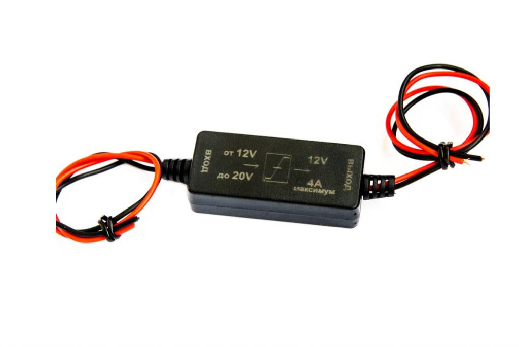

Поставь настраиваимый стабилизатор напряжения на фонарики,чтоб на фонари приходило не более 12 V.будут долго служить.
Примерно типа таких,их много разных бывает. https://clck.ru/35TpTm первое что выдал поиск гугла.
Точно так . При 14.3 диодные ходовые (китай) и освещалки палаток , землянок  - ленты (АКК- Ген авто ), летели за пол года независимо от  времени суток и погоды . При 11- 12 вечны как пирамиды Хеопса , толдько молотком крушить или выкидывать совместно с фонариком . Переживут сто машин и тысячу аккумуляторов там  нечему разрушится . За 100 лет в паровой машине не прогорел ни один клапан . В дизелях тысячи в год .
Согласен, что стабилизатор поможет, но в фонариках заранее заложен заводской брак.
Белые светодиоды стоят в цепочке последовательно по 3 светодиода (если один сгорает, то все три тухнут),
Желтые светодиоды стоят в цепочки по два светодиода последовательно.
При таком включении светодиодов они должны быть подобраны по параметрам очень точно и дополнительно должны быть шунтирующие сопротивления каждого светодиода (чтобы хоть немного уравнять рабочие режимы светодиодов). Производитель не заморачивался по видимому и ставил светодиоды какие поступили, не проверяя их и не подбирая. Да и стабилизацию напряжения могли бы уже сразу предусмотреть в фонариках.
