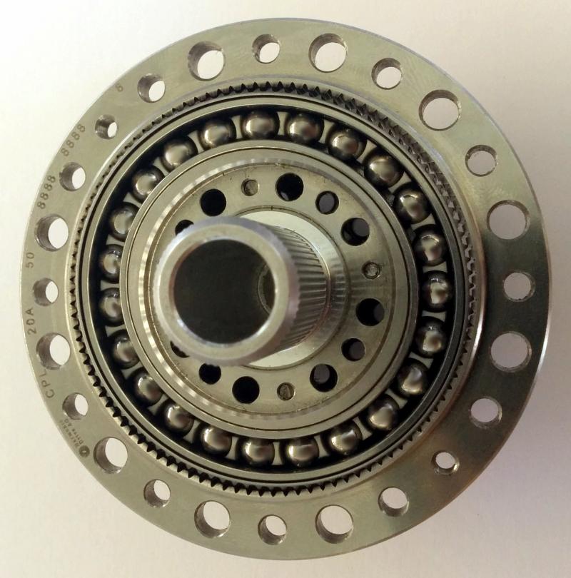

Волновые передачи применяются при больших передаточных отношениях, когда требуется повышенная кинематическая точность и низкий уровень шума. Оптимальное передаточное отношение, которое зависит от материала гибкого элемента, составляет 75...320. Коэффициент полезного действия (при передаточном отношении 100) составляет 0,9.
 Минимум деталей и можно делать герметичное сопряжение
https://ru.wikipedia.org/wiki/Волновая_передача
