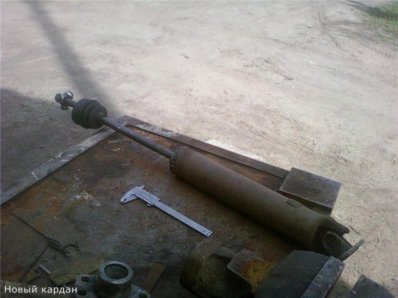

На много удлинял?  И где лучше вставку ставить у моста или с другой стороны?
Прощения просим ::shy::: только сейчас торкнуло, что о кардане из двух половин идёт речь, со шлицевой. Было бы фото- торкнуло быстрее. Такие не удлинял, только укорачивал, у вилки, как Талгат 53 написал. Если бы говорить об удинении шлицевого кардана (мало ли ошибся и укоротил), то поискал бы длинный кардан и на второй раз угадал-вымерил и обрезал у вилки. Впрочем у шлицов тоже тоже плотная посадка (помнится) по типу как у вилки, резануть и там.
А удлинял на "изобретённом" таком. У него резать выбор места не принципиален. С длиной кардана только не сразу понял как надо определиться.
 С ним перестало выдергивать гранату из Кпп, как было со шлицевой.
