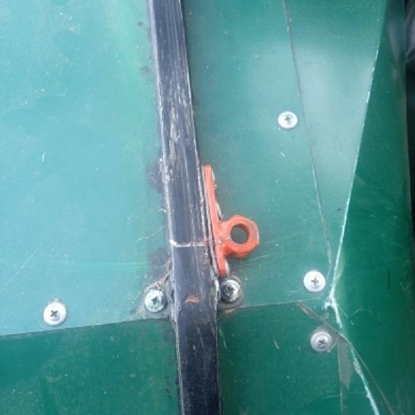

 Дверцы на переломке из ал. профиля простецкие, закрывались- фиксировались форточными завёртышами, год отъездил. Народ, что садился в кабину приходилось инструктировать как открыть- закрыть. :)
Соорудил запоры на две двери кабинки. Хоть и на саморезах, но расклинено- распёрто, крепенько. ::shy:::
Фиксация запора в гнезде
У задней дверцы кунга стоявший запор из хозмага получил "модернизацию"
У всех трёх дверок снаружи прим. такая ручка. Теперь хоть не ломятся, понятно как открыть.

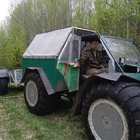

Вот такое стекло в боковых дверцах кабины вездехода. Триплекс, скорее всего, вклеен. Зимой тепло не сифонит, обзорность неплохая. Летом же трампец будет от духоты и некуда оводов с лица выкидывать. Нужно, короче, боковое проветривание, сдвижную форточку или откидную.. оформить.
Есть мысли какие?
