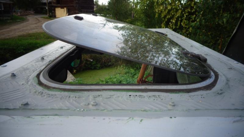

В жаркие денёчки этого лета даже в открытой с трёх сторон кабинке хотелось прохлады. Подумал о люке в крыше. С их устройствами ранее не был знаком, поэтому вариант что-то изобретать отмёл, на картинках мне вида одного мало, надо руками пощупать. Нашёл на разборке люк от газели за 1,5т.р, зять купил за 1т.р.  :) недели три мытарств по транспортировке и вот на!- радость у меня. Люк как предвидел не плоский, а вогнутый ::undecided::: Гнуть переходную пластину или даже крышу, ладно сделанную конструктором Сергеем, был не вариант. Короче выручила пена и покраска в несколько слоёв, пластина переходная на кучке болтов М5.
 Попадал в дороге в два ливня, один стеной, не текёт пока. Поставил забором вперёд, думал ещё: оторву-не оторву в лесу. НО.. желаемой прохлады не получил, высунешь руку в люк на ходу- есть напор воздуха, а в кабинке слаб. ::confused::: Так шик- открыл-закрыл  и..4кг веса прибавка ::undecided:::
Вариант открытия лобового стекла более эффективен, но у меня не прокатит. Товарищ ещё опробовал и рекомендовал эл. вентилятор от авто, мол освежает хорошо и оводов в "капусту" рубит :), размышляем пока.. тесновато.

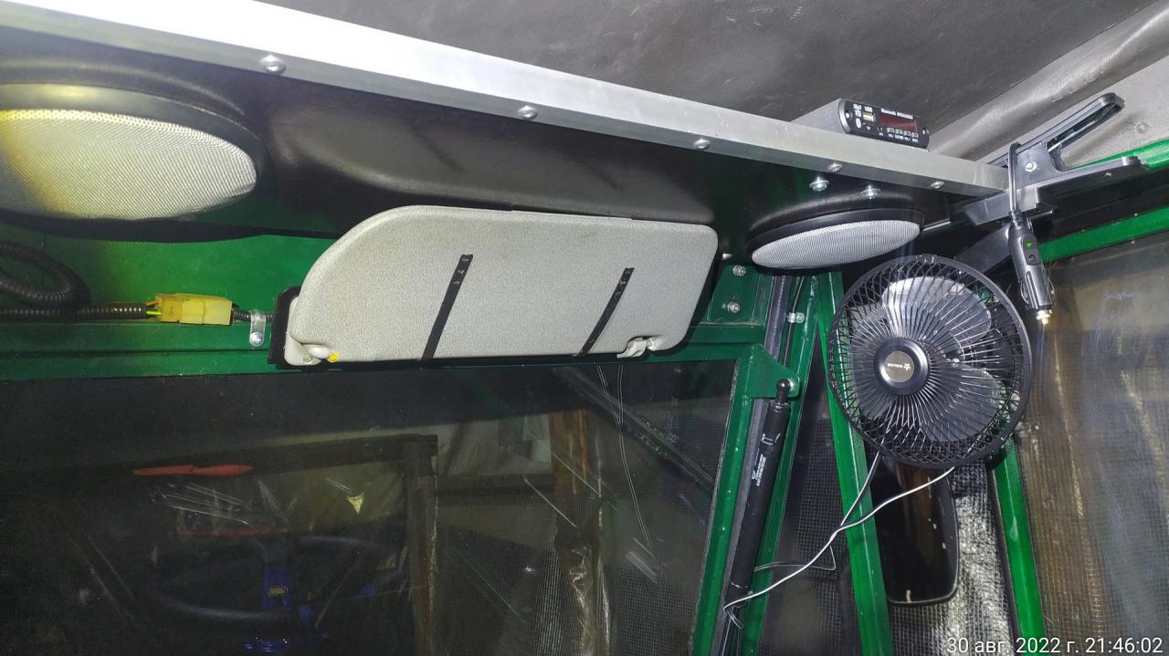

Товарищ ещё опробовал и рекомендовал эл. вентилятор от авто, мол освежает хорошо и оводов в "капусту" рубит , размышляем пока.. тесновато.
У меня на лето так приделан вентилятор,на прищепке,на зиму сниму,втыкается в прикуриватель,два режима,в одном режиме просто дует куда направиш,во втором режиме начинает поворачиватся туда сюда.На болоте скорость не большая,открыто лобовое,открыт полностью люк в кунге,открыты три окна в кунге,сидиш как в трубе,и то не хватает обдува,вентилятор помогает хорошо.Но летом у нас белые ночи,поэтому стараемся ехать ночью.
С Али?
  • Сообщений: 4248
Примыкание дверей, Калиток, Люков, Капотов
« Ответ #99 : Августа 31, 2022, 00:19:53 am »
У нас в магазине зять покупал,сколько стоит даже не знаю,но предположу что около тысячи р.Может и больше.Работает очень тихо,шума как от самолёта нету,но дует хорошо.
