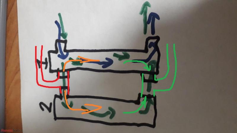

Ничего не имею против последовательного соединения ,думаю помпе будет тяжелее прогонять ож. через два радиатора,а если параллельно соединить,наверно легче будет и охлаждение лучше вот как на фото примерную схему МВП рисовал.
В том и дело что не легче, если патрубками навстречу делать. Толщина бутера растет. А еще и гидромотор повешать надо обратно, диффузором все накрыть и шторки по бокам сделать, чтоб мимо не выдувало.

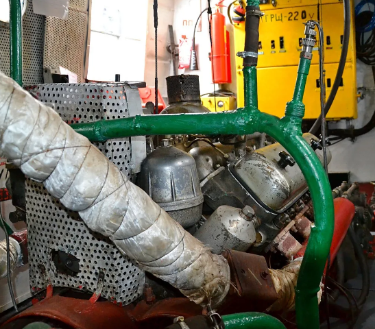

Надо бы еще выхлоп чем-то замотать, чтоб не грел воздух в шахте. Асбест, стеклоткань или что нынче еще из материалов есть, ну чтоб совсем теплопередачу исключить.

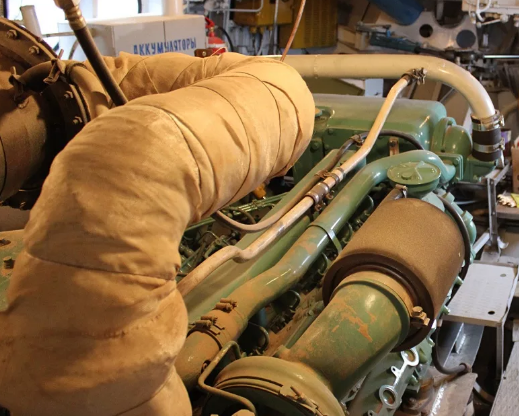

Совсем наверно исключить теплоотдачу не получится,как вариант в магазинах все для бань продают теплоизоляционные разные материалы как вариант на фото.
На судовых дизелях и котлах выхлопа обмотаны шнуровым асбестом , сверху зашиты проволокой стеклотканью или асбестовым холстом . Если холстом то он прокрашен серебрянкой чтоб не пылил микро ворсом . Проверено веками допущено морским регистром и международной страховой компанией Ллойда .
