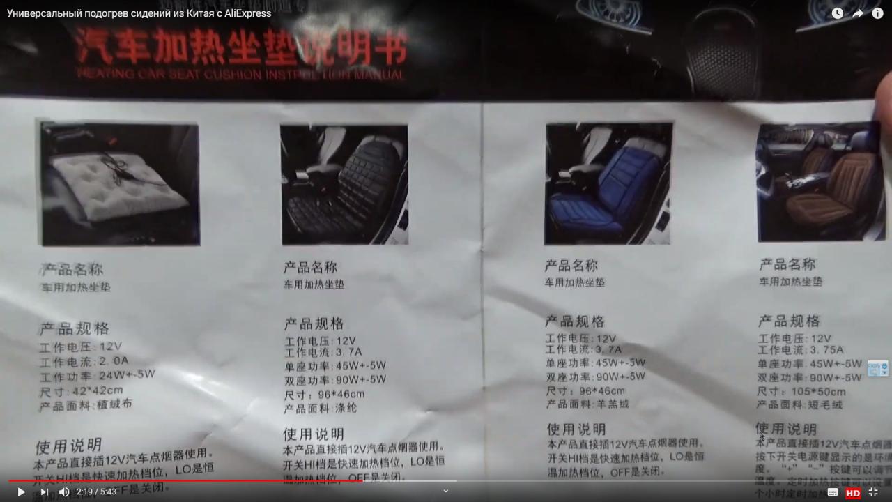

Посмотрел китайские подогреватели сидений.мощность от25 до 45 ват,номинальная почти у всех примерно 36 ват.вот типа таких,на али их дофига разных.https://ru.aliexpress.com/item/32717763682.html?spm=a2g0v.search0302.3.2.f4d37c32r1czKz&ws_ab_test=searchweb0_0,searchweb201602_0,searchweb201603_0,ppcSwitch_0&algo_pvid=be6d34b4-5fd7-40a3-aa20-bfb807160b13&algo_expid=be6d34b4-5fd7-40a3-aa20-bfb807160b13-0

характеристики жопогреек от одного производителя,у других примерно тоже.
Значит 10 часов должен тащить две разложенные в кроватку . Только запускаться придется со второго . А в буксируемых санях 3 ампера как бы тоже не нагрузка . Вот теперь можно и в сторону разборки поглядывать .

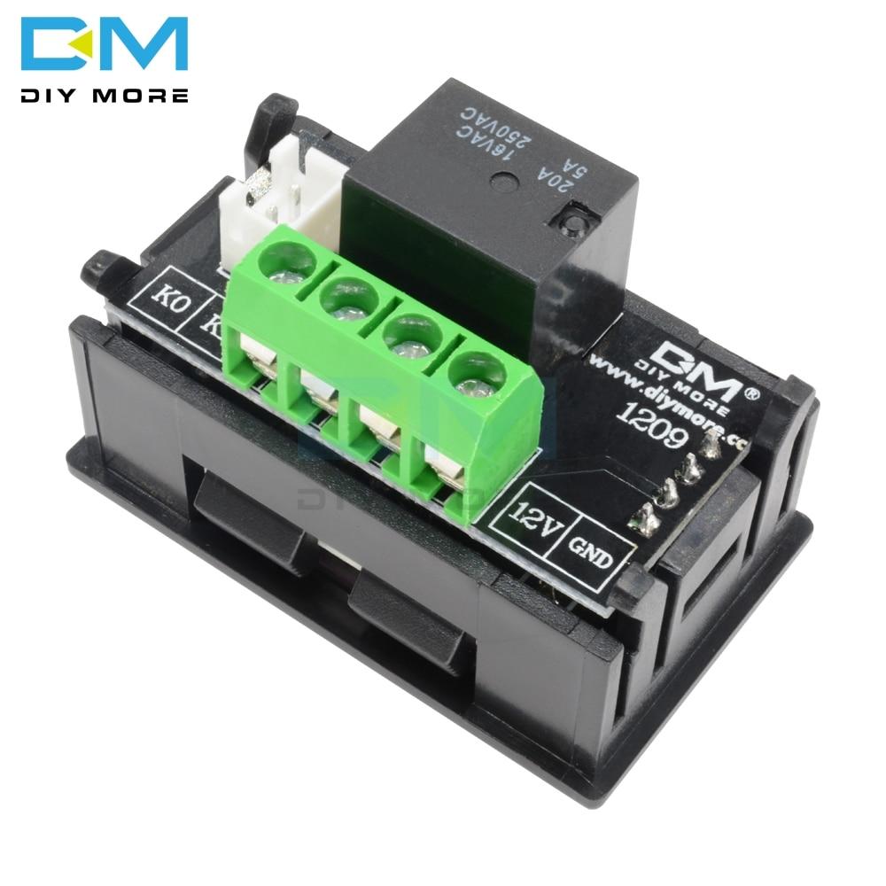

Нагрев жопогрейки наверно лучше подключить через термостат,от датчика температуры,нагрев можно контролировать с точностью до 0,1°с.термостатов на 12 вольт на алиэкспрес полно на все случаи жизни.например такой,стоит 120 руб.работает как на нагрев так и на охлаждение.встроенная релюха комутирует ток до 20 ампер. https://pnevmohod.ru/forum/index.php?topic=9470.msg267229;topicseen#quickreply есть такие же термостаты но на два датчика,сразу две жопогрейки можно контролировать одним термостатом.
ну может быть.
Единственный вопрос - где датчик то размещать в таком случае :
мерять температуру в палатке вообще бессмысленно, и даже в спальнике ИМХО температура будет разная в разных точках (в зависимости от прижатия к попогрейке.)

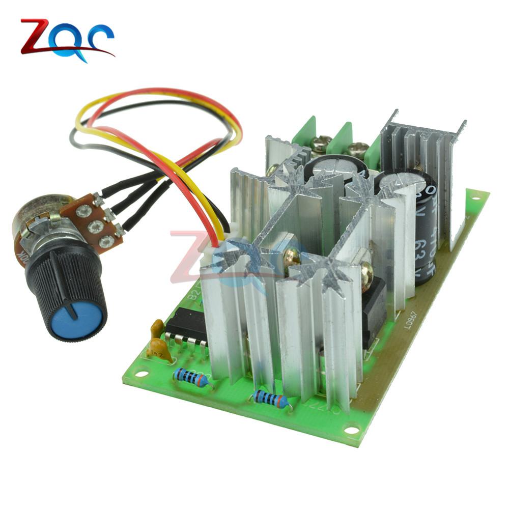

Вот интересно а шим регулятор,что применяют для регулировки оборотов двигателя,будет нагрев регулировать или нет.есть такие на 12 вольт до 1200-1500 ват.
Ну, конечно, будет.
ШИМом в чистом виде (без сглаживающей пики тока и напряжения обвески) нельзя или плохо питать всякую нежную электронику ... свето диоды и т.п. а нагреватель то что - это чисто резистивная и индуктивная нагрузка. Ей сигнал зарезанный ШИМ ом (регулировка ШИМа делается не за счет величины сигнала а за счет "скважности" ) только давай.
Ну понятно не надо брать 2 киловольта и через ШИМ поавать их на 12 вольтовую попогрейку. Оптимально чтобы до ШИМа быто тоже 12 .. 16 вольт.

Вот таким шим регулятором возможно регулировать нагрев?. https://ru.aliexpress.com/item/32843955706.html?spm=a2g0o.cart.0.0.6ddb3c00Maopsv&mp=1
Рабочее напряжение: DC 10 V-60 V
Выходной ток: от 0 до 20а.
Частота: 25 кгц.
Непрерывная мощность: макс 1200 вт
Диапазон скоростей: нулевая скорость мотора до максимальной скорости мотора
Максимальный ток до 20а
  • Сообщений: 4156
Уфф... Виктор ну и вопросики задаешь - ну как по картинке в интернете что либо понять  ::cheesy:::.
Так... из написанного - да можно - ибо мощи хватает за глаза - по картинке оно до 20 А а на нагрев нужно явно куда меньше (если бы авто кресла жрали по 20 ампер - баланс энергии в авто бы не сошелся  ::tongue:::).
Но Это китаисы - так что может оно и совсем барахло... маловерояно ... но возможно.
ПС Я больше про другое писал - важно чтобы ДО ШИМа напряжение было "один 12 вольтовый аккум" (если попогрейка на 12вольт).  Почему я это пишу ?  Просто в теории можно одеяло 12 вольтовое через ШИМ и от розетки питать (только поставить выпрямитель ... потом ШИМ).  Но, в этом случае, возможны проблемы (могут быть а могут и не быть). А вот мотор запросто можно так питать... (ну правда у ШИМа ограничение 60 вольт по входу, не было бы его - можно было бы и 200 давать на вход ШИМа он бы нормально кормил бы мотор.
