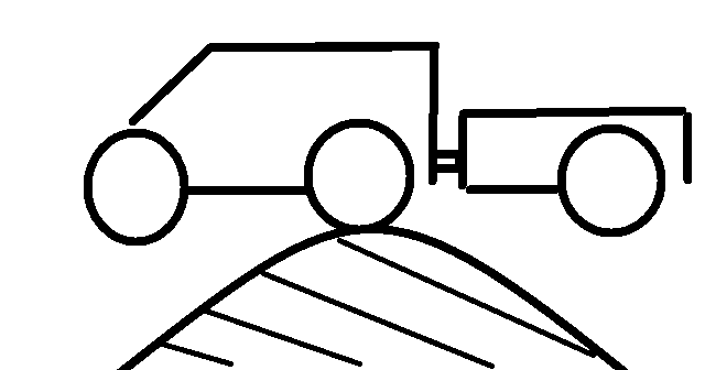

Доброго времени суток.
Пневмоход с отцом задумали первый, опыта в строительстве техники с нуля нет.
Мыслю в следующем направлении:
Ободрышы ВИ-3 (6 доноров разных производителей найдены и притащены).
Редуктора, ступицы и привода Toyota Hiase- независимая подвеска.
Поперечные рессоры по типу уважаемого ВМ. Довелось прокатиться в командировку 170 км в одну сторону на "Литвине", оч. понравился аппарат, только скрипуч очень (пластик внутри салона), и застряли разок, но это больше по вине водителя, съехал с дороги в снежную целину, и пошел пустив снегоходовский путик между колес (снег ок 0.5 м.), ну и конечно повис. Выгрузились вдвоем толкнули назад и аппарат выехал.
Раздатка БТР 70 с ВОМ.
ДВС+ МКПП CG13DE.
Нужна грузоподъемность 3+600-700 кг. думаю реализовать активный прицеп через узел перелома из кулака УАЗ.
Передвигаться необходимо по кочкарнику, некрутые сопки, болот как таковых нет- мокрая тундра, нужно проходить там где проходит МТЛБ. И самое сложное- быстрые реки, надеюсь преодолевать маятником на мехлебедке от привода КПП.
Вопрос как лучше сделать узел перелома- нужно чтобы не отвалился и через него шел привод (руление не нужно). Будет ли жить такая конструкция? 0*) Какой делать вылет диска, чтобы верхняя шаровая не цеплялась?
Буду всем очень благодарен за критику и советы -hi-

Нуу в том и задумка, что можно отстегнуть, получив 4х4. По весу ходовка (не уверен, что верно посчитал) легче мостов УАЗа на 30-40 кг. Примерно разница в весе рк нивы и бтр.
Вот этот прицеп и будет проблемой при форсировании таковых . А в чём выигрыш активного ? дополнительного веса который и так будет присутствовать при желании три человека на борту и 600 кг лосятины , как вариант цельнорамный шестиколёсник , и вместимость и отопление всё в купе , без заморочек отстегнуть-пристегнуть .

« Ответ #5 : Июня 22, 2018, 21:30:16 pm »
Проходимость с обычным ШПУ с двумя степенями свободы, как делают на "переломках", у трехосного ТС только ухудшится за счет вывешивания моста...К тому же концентрация силовых потоков в ШПУ заставит усиливать это место несущей конструкции, а значит, увеличит вес до безобразия.
Усложнение трансмиссии и узла подключения привода тоже хлопот прибавит. Обычно в трехосниках идут по пути цельнорамной компоновки.
Традиционная схема: передний мост управляемый и отнесен как можно дальше от сближенных задних мостов. Хорошее решение с баласирно подвешенной рессорой, равномерно распределяющей вертикальную нагрузку на задние колеса.
Для совсем вездеходов, переезжающих рвы и окопы преимущество имеет компоновка с равномерно расставленными мостами , но при этом хорошо, если управляются крайние мосты.
Развитием первой схемы служат сочлененные ТС с поворотной головной секцией рамы с силовым агрегатом и кабиной, тогда на задней секции только полезная нагрузка и ведущие мосты с подвеской.
По предлагаемой схеме практически ничего не строилось, пожалуй, только один пример: Gama-Goat/M561 (1962 год) - америкосовский проект, не очень прижился...
По американским же исследованиям, наибольшей проходимостью обладает колесная машина с тремя секциями, упруго сочлененными между собой, на каждой секции по паре огромных колес. Максимальное использование сцепной массы и вытягивание/подталкивание застрявшей секции двумя другими. Даже у четырех секций хуже сочетание, если две застрячнут, то две другие могут и не вытащить...а у пятизвенной и того хуже, застрять могут 3 из 5. Поэтому наименьшая вероятность потери проходимости у трехосной схемы, но хитро сочлененной, с хорошей артикуляцией колес.
Еще в этих вопросах важен масштабный коэффициент: маленький Странник на колесах менее метра, и огромный Тром 8х8 на полутораметровых колесах, при одинаковой схеме разница в проходимости в разы!
И самое главное для вездеходности - не перегружать машину. На слабых грунтах удельное давление - главное ограничение проходимости. Поэтому 600 кг добычи лучше поделить на две машины, чем вытаскивать руками единственную, навьюченную сверх всяких норм!

« Ответ #8 : Июня 23, 2018, 03:09:23 am »
Так вроде есть с тремя. В том то и смысл данного прицепа- отсутствие воздействия на среднюю ось.

« Ответ #10 : Июня 23, 2018, 04:22:05 am »
На мой взгляд, в эту концепцию очень неплохо вписывается схема вездехода АверСа, если дооснастить ее блокировками балансиров от Трома. Достаточно даже одной блокировки одного балансира.
Такая схема интересна тем, что при серьезной поломке можно прицеп использовать как донор запчастей, отстегнуть его и бросить, а потом вернуться за ним с ремкомплектом на борту.

Чё та мне непонятен этот момэнт Валера , а куда прицеп то ? или только по округе шастать с ним  ::thinking::: ?
Есть у меня знакомые маньяки, которые переломку за два присеста на пикапе к болоту перекидывают. На мой взгляд, это какое-то безумие - располовинить переломку, перебросить ее за 60 км, там собрать и пару дней кататься по болотам. У них своя аргументация: пикап есть, платформа на пикап есть, переломка есть, а вот ГАЗ-66 нет. Говорят, что раньше так перебрасывали за два рейса два квадрика, теперь за две ходки перебрасывают одну перелоломку. В их жизни почти ничего не изменилось, стало только интересней. И, видимо, какой-то момент спорта присутствует: наверно, разобрать и собрать переломку за нормативное время прикольней, чем АК.
Так что можно и за два рейса перебросить вездеход, а вслед за ним и прицеп. Если лепим вездеходы из того, что есть, то что мешает их перевозить тем, что доступно?
Не выйдет .
степенями свободы*******************
*****Так вроде есть с тремя.
Не безопасно .
Невозможно .
