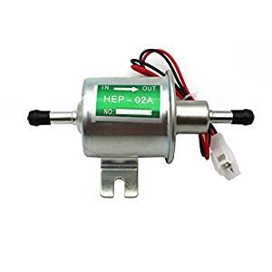

В соседней теме подняли вопрос об установке электробензонасоса на индустриальные двигателя типа Лифан.
Насос "HEP-02"  создаёт давление, которое не выдерживает запорная игла карбюратора большинства моторов. В результате, на всех режимах, а особенно на малых оборотах, карбюратор переливает с дальнейшими неприятными последствиями.
Для снижения давления перед карбюратором, применяю обратный клапан от ВАЗ-2108, в комплекте с тройниками под него-же. Всё вместе продаётся в магазине автозапчастей.
Схема включения на фото.
Если в бензобаке есть дополнительный штуцер, то слив с клапана лучше сделать в этот штуцер.
Некоторые клапана имеют разброс по обратному давлению. Ещё, обратное давление устанавливается через день после нахождения клапана в бензине. Бывает, что после установки клапан пропускает лишнего, а на следующий день становится всё нормально.

Посмотрел характеристики китайца(хеп-02).Давление должен выдавать 0.3-0.5  кг по паспорту! 1*11 А сколько на самом деле ? ::crazy::: Треба замера ?  ::mail1:::Много брака на форумах пишут, что(выдавливает) даже иглу .Наши механические бензо- насосы выдают 0.8 -1 кг это норма ( если я не ошибаюсь) игла держит без проблем ,ноя думаю меньше давление, износ клапанов плюс ход штока не правильно настроен. Но работает же.Думаю проблема в насосе, ЗАМЕРЬ ДАВЛЕНИЕ и клапан обратный не нужен  :yahoopnevmo:

Посмотрел характеристики китайца(хеп-02).Давление должен выдавать 0.3-0.5  кг по паспорту! 1*11 А сколько на самом деле ? ::crazy::: Треба замера ?  ::mail1:::Много брака на форумах пишут, что(выдавливает) даже иглу .Наши механические бензо- насосы выдают 0.8 -1 кг это норма ( если я не ошибаюсь)...
Вы ошибаетесь. Давление создаваемое насосом HEP-02, как раз и составляет 0,2атм. Это 2 метра водяного столба, и примерно 3м бензинового столба. Это много. В момент импульса, давление ещё чуть больше.
Обратный клапан открывается где-то в районе 0,05 атм. С обратным клапаном, давление перед карбюратором оказывается примерно 0,5-0,7 метра бензинового столба.
Само по себе, измерение давления проблему не решает. Но помогает найти решение. Меряется давление прозрачным шлангом, включенным через тройник в трубку перед карбюратором.

Поставил эл.насос  без обратки(для эксперемента),думал накачает и остановится.Нет не остановился,а продолжает клацать.Игольчатый клапан в карбюраторе не держит.Бензин полился где то внутри из карбюратора.Двигатель Лифан 27лс.

Насос не остановится. Работой соленоида управляет эктронный ключ с таймером, частота импульсов примерно 5Гц, не зависимо от внешних условий.

s_smirnov, Я то думал что соленоид только притягивает мембранну  а толкает бензин только пружина когда соленоид обесточен.А оказывается не так, толкает бензин именно сила тянущего(толкающего)соленоида?
Я толком не рассмотрел, скорее всего толкает бензин именно пружина. Но клапану карбюратора от этого не легче, он не справляется с давлением которое создаёт пружина.
