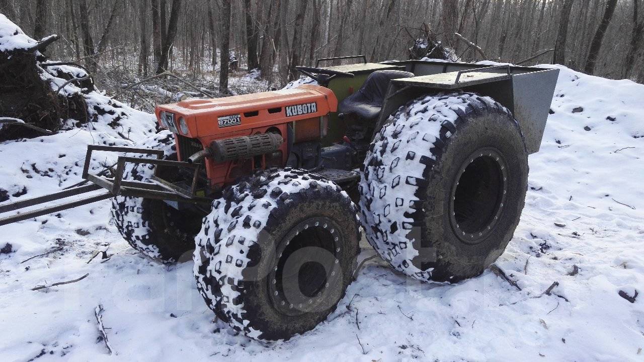

Лёха Матурский,  А не думал легким путем пойти и купить Трактор Т 40 ?
Вот фильм ,местность горная -мужики довольно удачно эксплуатируют тракторок :)

Трактор это хорошо конечно. Большой вес мешают ехать по слабым грунтам в гору через водораздел. Нужен лёгкий, с подвеской, на шинах сверх низкого давления с хорошим грунтом зацепом

Ага, был тут где-то один счастливый обладатель подобного трактора с развалившимся дифером. Не знает бедолага  где его теперь искать за разумные деньги.

Трактор Т 40 на задних шинах К 700 -глянь по Ютубу.
  Когда-то часто катал на Т-40 по 80км. в день ......но по асфальту ,и то :(, А если по тайге (тут не в курсе),а вот по горам ,да такие марши .А эти 500кг. конечно не в прицепе ,а на навеске в кузовке,- на равнине пожалуйста , а на подъемах гористым -оверкиль назад легко .
   Совсем не та техника туды .
