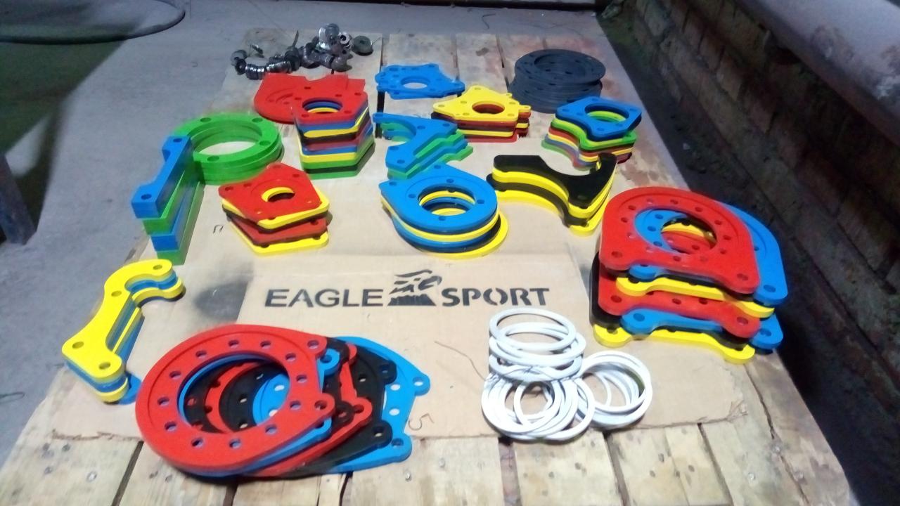

дисковые тормоза передний мост колхоз под супорт Ваз 2109, либо готовую куплю.
Вот тут делают любые планшайбы,на любой практически мост,режут лазером,порошковая окраска.https://vk.com/id470747319  магазин https://vk.com/publiceaglesport  паренька зовут Сергей Нестеров.покупал у него планшайбы на задний мост газели,качество отличное.

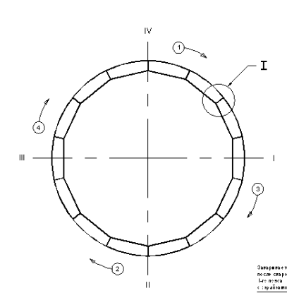

« Ответ #96 : Сентября 01, 2020, 23:27:21 pm »
из за чего так вырвало колеса были затягуты
Кольцевой шов перегруженный в двух местах при сварке . При остывании зона перегретого металла около шва рвется или рвет сам шов (видно в микросрезе) 8мм палубу парома разорвало над двигателями при кольцевой варке технологичных люков .
Или так
