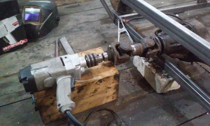

И так пока бабоньки бьются на кухне, готовять к праздничному ужину, токарь в выходном а я центрую кардан на передний мост ::crazy:::
Переломка на ИП-184
« Ответ #97 : Марта 08, 2018, 15:21:12 pm »
а я центрую
В этом плане сам дрель даст фору любому биению,а так то 4000/16=250 это макс  и особо заморачиваться не стоит.

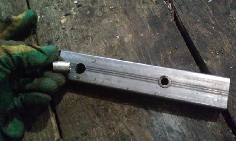

это так для самоуспокоения 1*11  чтоб совсем зигзаг не сварить))) в местах где необходимо что то притянуть к профилю(раздатку) ввариваю вот такие втулочки ::mail1::: тянешь от души и профиль не деформируется
Сообщение понравилось: LSV, kot 03, Михайлович, Юрий.
Переломка на ИП-184
« Ответ #99 : Марта 08, 2018, 15:53:59 pm »
вот такие втулочки
1*11  Аналогично.
