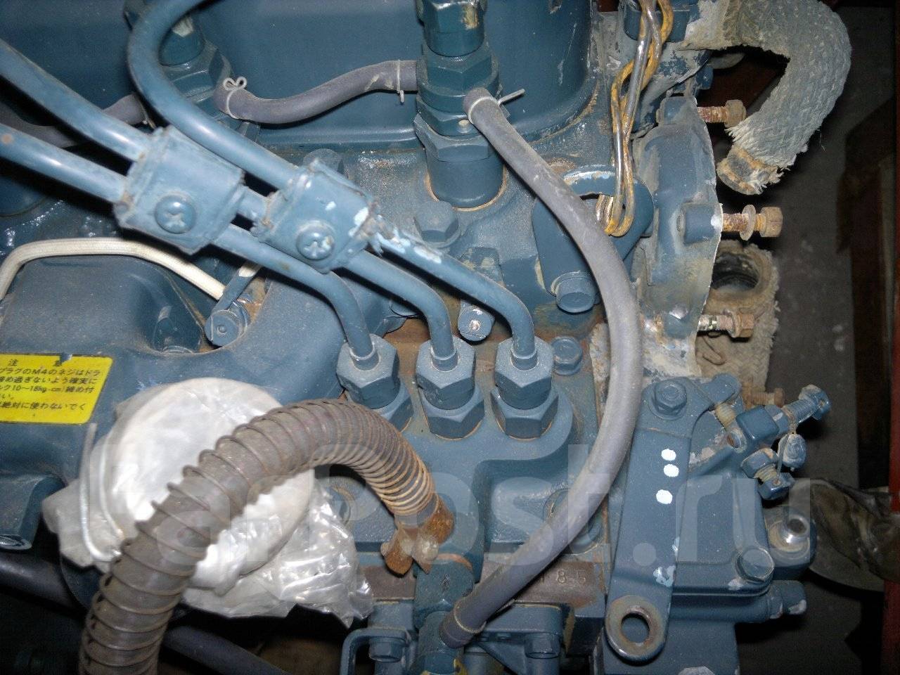

Который ход рейки ограничивает
Да его
но у меня там какой то регулятор стоит
Фото этого регулятора есть? сколько смотрел вроде на всех Куботах одинаковое все .
У меня также как на фото ( болт снизу справа )

« Ответ #18 : Февраля 13, 2018, 11:55:51 am »
Тот который ограничивает ход рычага? Да полностью выкрутил.
