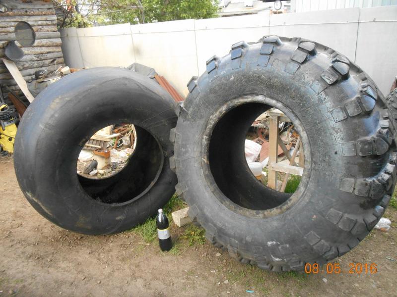

Баламут36 и Евген66
Сначала покрышку ви-202 от земли оторвите и прокатите метров 5  ::cheesy:::,думаю интересу у вас к ней поубавится ::cheesy:::,вы на фото Рому видели? В Роме кг 120 весу,и то  его к этой резине теперь не заставить подойти ,даже под дулом автомата ::cheesy:::
Ободрыши и всё о них
« Ответ #41 : Декабря 15, 2017, 09:44:00 am »
Баламут36 и Евген66

Можете облегчить себе труд методом ЗИЛЬБЕРА,это чем то мощным ,тупо выдрать один ,а лучше два потроха и кромсать оставшийся, ещё раз говорю хотя бы вдвоём оторвите покрышку ви-202 от земли и прокатите,после обдирки и нарезки колеса за один день,у меня начинает ломить на запястьях суставы,боль такая что не можешь уснуть ,и это мне ещё 33 года,я представляю каково человеку в возрасте от таких процедуря

Я пробывал на трехпучковом колесе сегментами выдирать потрох,ни чего не получается

Почему? К примеру : Надрываем первый пучок, распиливаем проволоку и тянем в одну сторону, без проволоки будет заметно легче расслоить наверное ::morning1:::

Вот так я и делал,но как ты нарежешь сегмент изнутри,попробуй на любой покрышке изнутри нарезать сегмент ,это ещё дольше по времени и тяжелее ,чем способ Ромы. И ещё ты говоришь надорвать клык,попробуй надорви клык пучка как на ви-3 из резины там нет ,Рома поэтому с боковины на неё зарезался

Михаил,в этой теме человек вырезает потроха из и-170 и ви-203 ,он собирался вырезать из ви-202,но что то ему помешало,во всяком случае инфы по 202 у него нет в теме,покрышки и-170 ви-203 и ви-202 в разных весовых категориях,да некоторые люди их обдирали и препарировали но себестоимость обдирки не покрывает стоимость продажи,для себя конечно помучившись можно сделать и потом вылить на форуме весь негатив об этой покрышке  -hi-

Парни, хотите геморой заработать дерите потроха, хоть кусками хоть целиком из ви 202. Снаружи ошкурить ее в разы легче. Я на первой пристрелялся, драл ее неделю. Четвертую ошкурил один за два рабочих дня. Отлеживался неделю, от боли в запястьях не спал дня три, пока тесть хирург что то не вколол в суставы. Может я просто задохлик, не знаю, но больше такие шины драть не буду, даже себе.

Даже если вы ее предварительно циркулем расслоите, что мало вероятно, так как там практически нет клина между пучками, подцепите пауком и выдерете потроха могучим краном, то на боковинах получите хер знает что, так как там слои перемешаны в складках.
