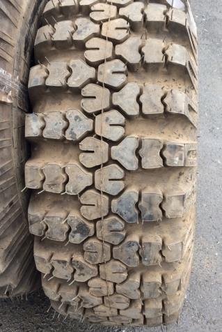

« Ответ #21 : Декабря 11, 2017, 03:58:36 am »
вот моя машина - 37ые там потерялись
и тьфу тьфу нет проблем ни с чем - все лето отгонял
  • Сообщений: 4154
Ободрыши для Mitsubishi L200
« Ответ #22 : Декабря 11, 2017, 04:49:09 am »
Ну и слава богу
Правда конфетка с фото у меня слабо ассоциируется с авто для езды по говнам...
ну и зачем ее еще и на пневматики ставить не понимаю.
Я бы брал тогда заводское что то - тупо красиво + надежнее
касатально дисков я ж писал делал в смысле на заказ = покупал.

« Ответ #27 : Декабря 12, 2017, 04:00:57 am »
какой дизайн нарезки рисунка оптимален для кф97 для перегонов по трассе?
какие шины брать как доноры? новые - они наверно мягче?
  • Сообщений: 4154
« Ответ #28 : Декабря 12, 2017, 04:02:09 am »
Очень боюсь не найдешь ты ответа тут... сын мой.

« Ответ #30 : Декабря 12, 2017, 10:35:02 am »
Кф-97-1 однопучковые нового образца они уже идут 4 слойные , срезать через шип остальное не трогать , будет елка с ребордой. Их сейчас ставят на вагончики на севере.
« Ответ #31 : Декабря 12, 2017, 12:44:11 pm »
Ничего не трогать,для трассы и сделано.
  • Сообщений: 14613
« Ответ #32 : Декабря 12, 2017, 13:02:52 pm »
КФы для трассы не годны ни мягкие ни жесткие . Резина и корды имеют особенность тянуться в дыню и сужаться в верху . Нужна резина с другим индексом скорости . При обдирке тоже нельзя разрушать брекер , тоже в дыню тянет .
 Из ободрышей подойдет лучше всего потрошеная  наташка  (жутковато звучит) доработанная регрувером .
Она имеет шоссейную беговую которую надо немного проредить и развитые поперечные грунтозацепы . Годится под безкамерку .
« Последнее редактирование: Декабря 12, 2017, 13:17:30 pm от МВП »
