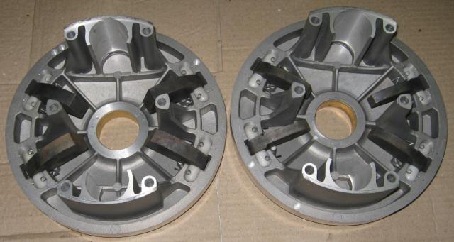

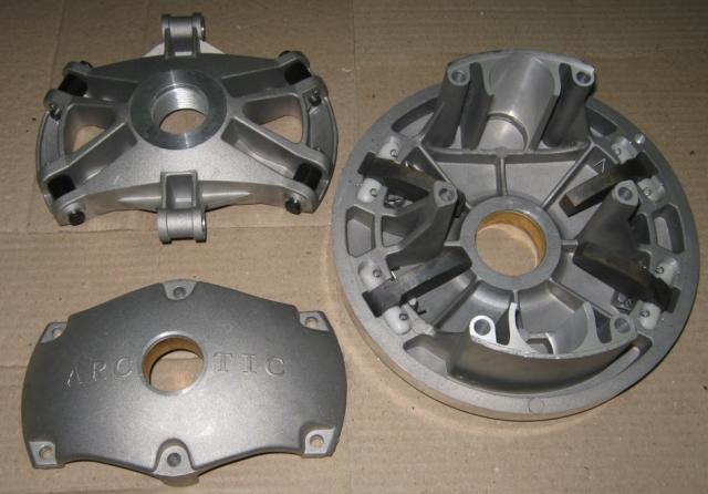

Вот ещё небольшая инфа по качеству.Сравнение подвижных конусов Arctic-Буран и Тайга.Слева Буран.Две нижние Тайга.
Но ИМХО,Бурановский 2т по потрохам (масса грузиков,пружина...),один в один с 4т,отличие в посадочном.
