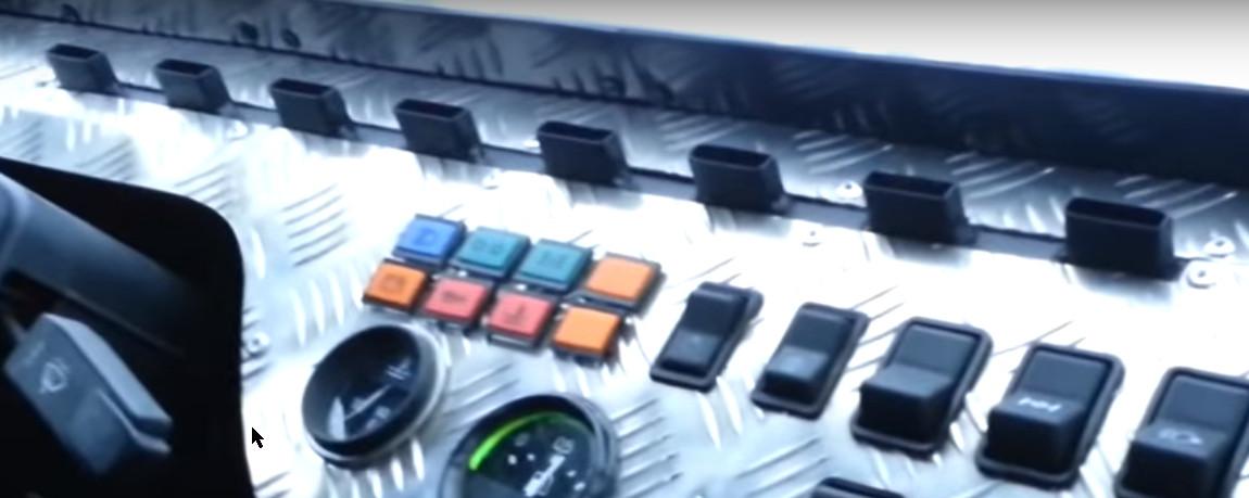

  • Сообщений: 4248
Снегоболотоход Зырянин -142 (4х4), (6х6).
« Ответ #433 : Февраля 17, 2020, 12:44:31 pm »
Евлампиев Николай, Вот такие воздуходувки на ваших вездеходах,вы сами делаете или готовые берёте от чего то.если самоделка,расказал бы как сделанна,с размерами и фото готовой воздуходуфки.
Оффлайн Евлампиев Николай
  • Сообщений: 1260
  • Николай
  • Откуда: Республика Коми г.Усинск
  • Техника: Зырянин
« Ответ #434 : Февраля 17, 2020, 17:20:35 pm »
Это мы увидели на вертолётах такие, и сделали для пробы, не понравилось, плохо обдувает
