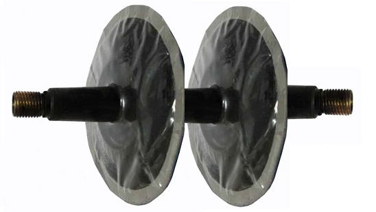

По поводу затычки есть задумка , но пока не испытал . Хотел склеить такую хрень . ::thinking::: Надувные яйца  ::cheesy:::
Снегоболотоход Зырянин -142 (4х4), (6х6).
« Ответ #388 : Ноября 30, 2019, 21:44:49 pm »
А простые чего, не кошерно? Пихать в дырку вроде одинаково? Или уж с болтом шляпой внутрь, гайкой снаружи через металлическую шаебу затянуть?
Идея тоже имеет право на жисть, но при запихивании в дыру приспособу можно саму продырявить....

Есть мысль попробовать разные шланги сжимать болтом, принцип заклёпки, шланг с болтом сунул в отверстие резьбой наружу, и гайкой затягивать, шланг начинает плющиться, и перекрывает дырку.
