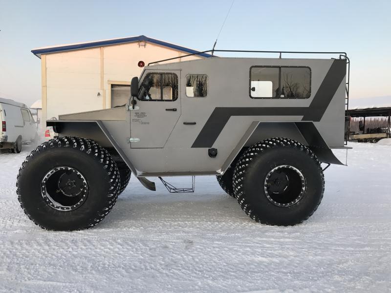

Это вес Зырянина 111Б, на мостах 66го и колёсах 1600
это вот этот.

А какой вес у Зырянина 111Б, с мостами 66го, колёсами 1600, и двс ваз ???

Мы взвешивали с пятицилиндровым двигателем кубота 2,5 литра, со всеми допами получилось 2600кг, бензинку не взвешивали, по прикидкам 2400 кг.
Благодарствую    -hi-
У тебя нет такого ракурса.
Да такого нету, теперь почти всё понятно стало, тяжеловатый...но для работы то что надо...

Ещё фото для коллекции, Зырянин-111 с двигателем Тойота 2С ,в баке 20 литров, из допов лебёдка, бак, лесенка с поручнями, итого чистыми примерно 2430-2450 кг
