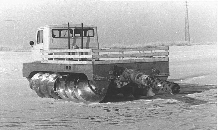

« Ответ #2 : Августа 09, 2017, 14:20:49 pm »
На первом фото настоящий болотоход ::cheesy:::

Одним из водоболотных движителей был шнек и однолопастной спиральный гребной винт
Он как и шнек ввинчивался в заросшую водную среду не забиваясь но начинал на определенных оборотах раскручивать вокруг себя воду теряя напор струи .
Шнек при определенной площади ввинчивался в любую среду .
Если данный шнекоход поднять краном , то на грунте останется отпечаток протектора .
