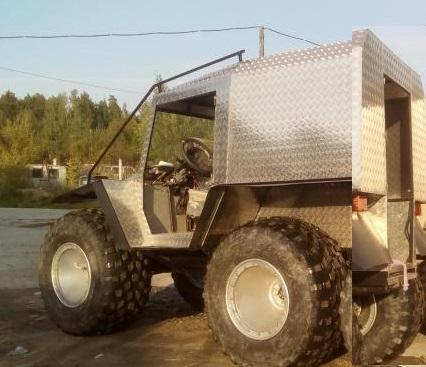

koolakov-hi- Сергей от чего лобовое стекло? Или спец заказ?
Со скотчем очень на стеклопакет пластиковый смахивает  ;) ток ручек не хватает  ::cheesy:::

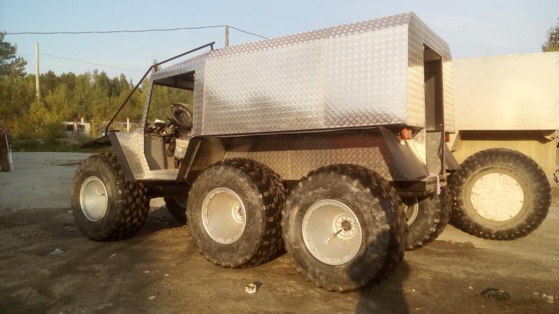

сергей 163 rus, не спец заказ, а просто делают под размеры которые дашь. За это отдал 10. 1425х525х7.  Триплекс :) -hi-

 -hi- Вот он, свет белый.  :yahoopnevmo: :yahoopnevmo: :yahoopnevmo:
Выехали.  1*11

Лесник-61, пока нет веса.
Проблемы по мотору. Детонация. Не можем понят толи бензин, толи с мотором чего.
Разбираемся.  ::undecided:::

« Ответ #269 : Августа 31, 2018, 23:09:45 pm »
Привет всем.  -hi-
Разобрались.  :yahoopnevmo: Сам виноват. Метку на зуб попутал. Это в первой.  ;)
Теперь все отлично.  1*11

koolakov, А ежели назад придется сдать,не зацепишь отбойником на крыше ? Вроде у ШЕРПА были подобные проблемы.
По затратам наверно прилично накапало .но машинка хороша конечно. 1*11
Кипачь-А 6х6. Архангельская обл.
« Ответ #271 : Сентября 01, 2018, 00:31:52 am »
михаил skworczow, Михаил, это не доделали релинги. Будут до конца вездика.  :)

koolakov, Сергей,с выездными! А от чего у тебя дополнительный пластик по отбортовке?
« Ответ #273 : Сентября 01, 2018, 08:51:37 am »
vital, это лист пнд 1500х3000х1,5
Подарок от Андрея Вологды. ;)

« Ответ #278 : Сентября 03, 2018, 22:17:25 pm »
я на конкурс успеваю еще? -hi-
1572кг
« Ответ #279 : Сентября 03, 2018, 22:51:27 pm »
1425
Ура.  :yahoopnevmo:  Есть победитель.
Как всегда неожидано подъехала машинка с безменом. Зацепились, взвеселись. Вечер и фото циферблата не получилось.
Крановщик сказал 1400.  ::cheesy:::
Возможно с погрешностью, но как уж есть. Сами результатом довольны.  1*11
По итогам меньше чем 1400 никто не дал. Так что точность и не понадобилась.
Думаю на электронных весах было бы по точней.
Павла прошу написать в личку по поводу отправки приза.  -hi-
