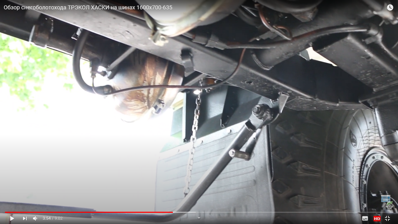

Высмотрел у трекола,насколько удобна такая подножка интересно,и насколько надёжная?
Комфорт в вездеходе.
« Ответ #26 : Июля 21, 2020, 09:05:53 am »
насколько надёжная?
Хороший вариант,в откинутом состоянии зафиксирована. 1*11
« Ответ #27 : Июля 21, 2020, 11:28:19 am »
Подножка шириной в пол ступни , на опорной ступеньке кома грязи не остается , при использовании неловким человеком под кузов не отклоняется , тапки на микропоре не перерезает , ногу не обжимает .Умещаются две ступни последовательно(для тех у кого толчковая нога слабая) Не надо цапать руками чтоб открыть-закрыть , забыть закрыть , разглядывать мордой вниз  сквозь глиняную обмазку как открыть или кто то вылезет а за ним надо лезьть закрывать . (если есть желание то можно и пристегивать под брюхом на карабин) Елозгать на брюхе не мешает .
