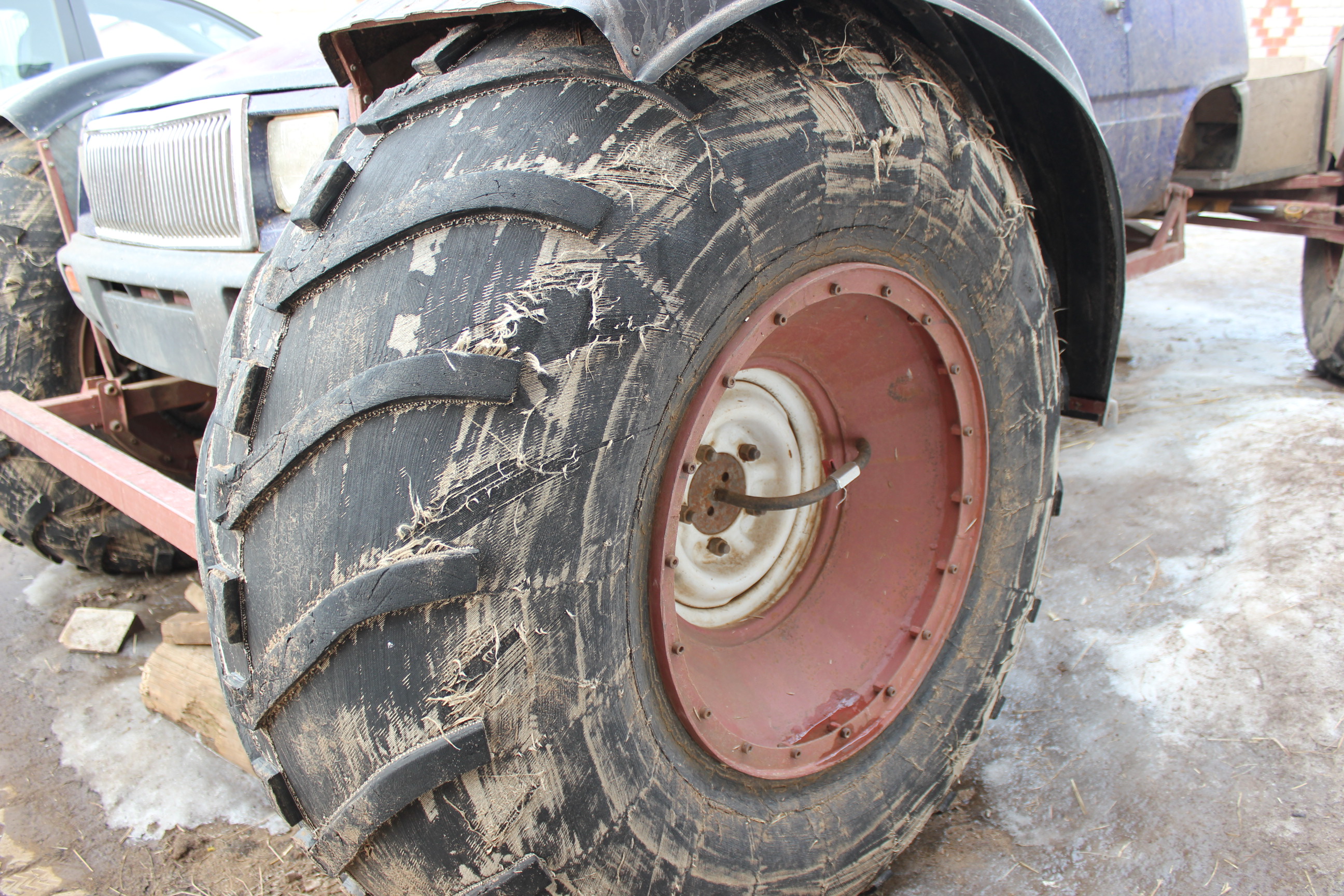

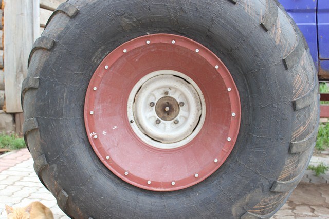

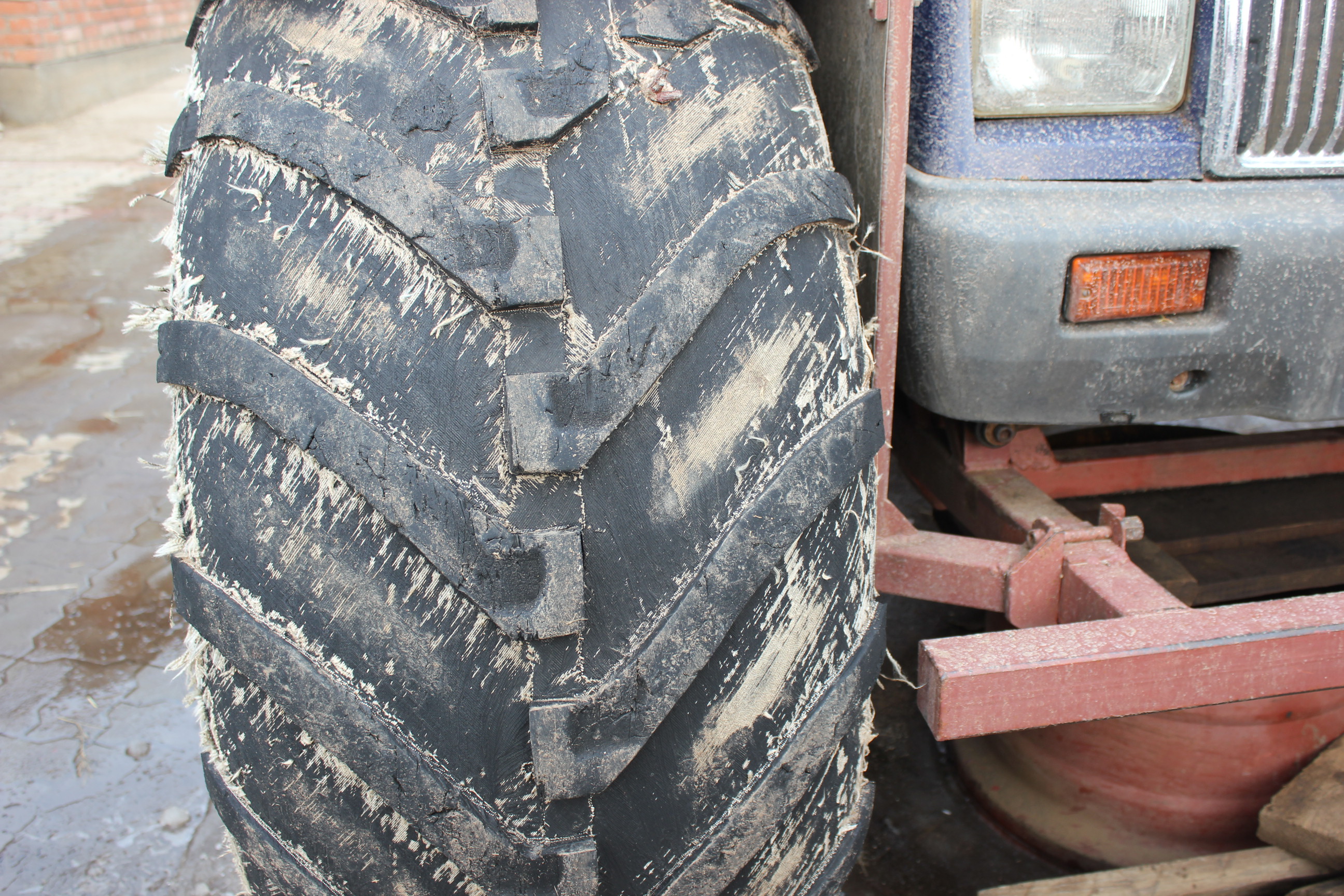

Левое заднее до начала эксплуатации

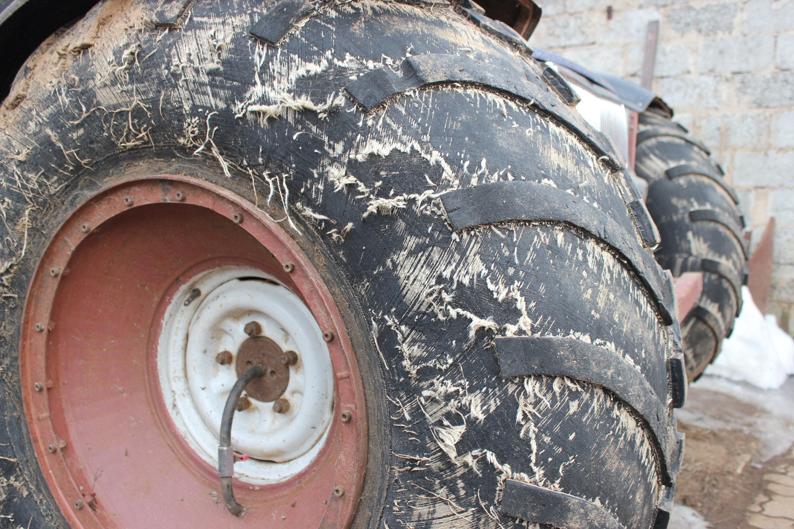

Оно же после 3лет эксплуатации (около 3 тыс км)
Появляются протиры на беговой (правое колесо, качество донора было хуже)
Появляются протиры на беговой (левое колесо)

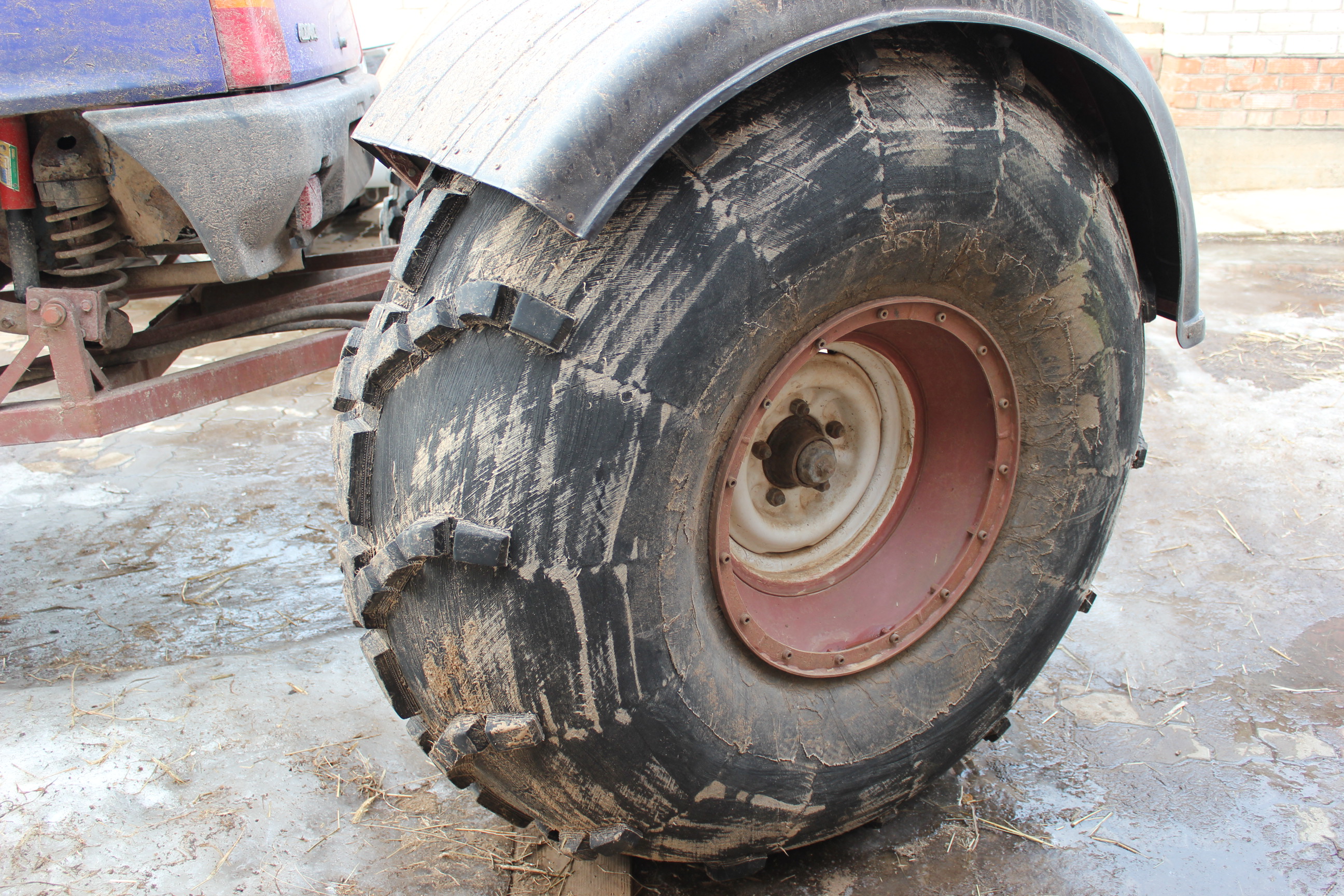

Бок левого переднего колеса до начала эксплуатации (промазан остатками клея на 1 раз)
Оно же после 3 лет эксплуатации (около 3 тыс км), через полгода после обработки ниток горелкой

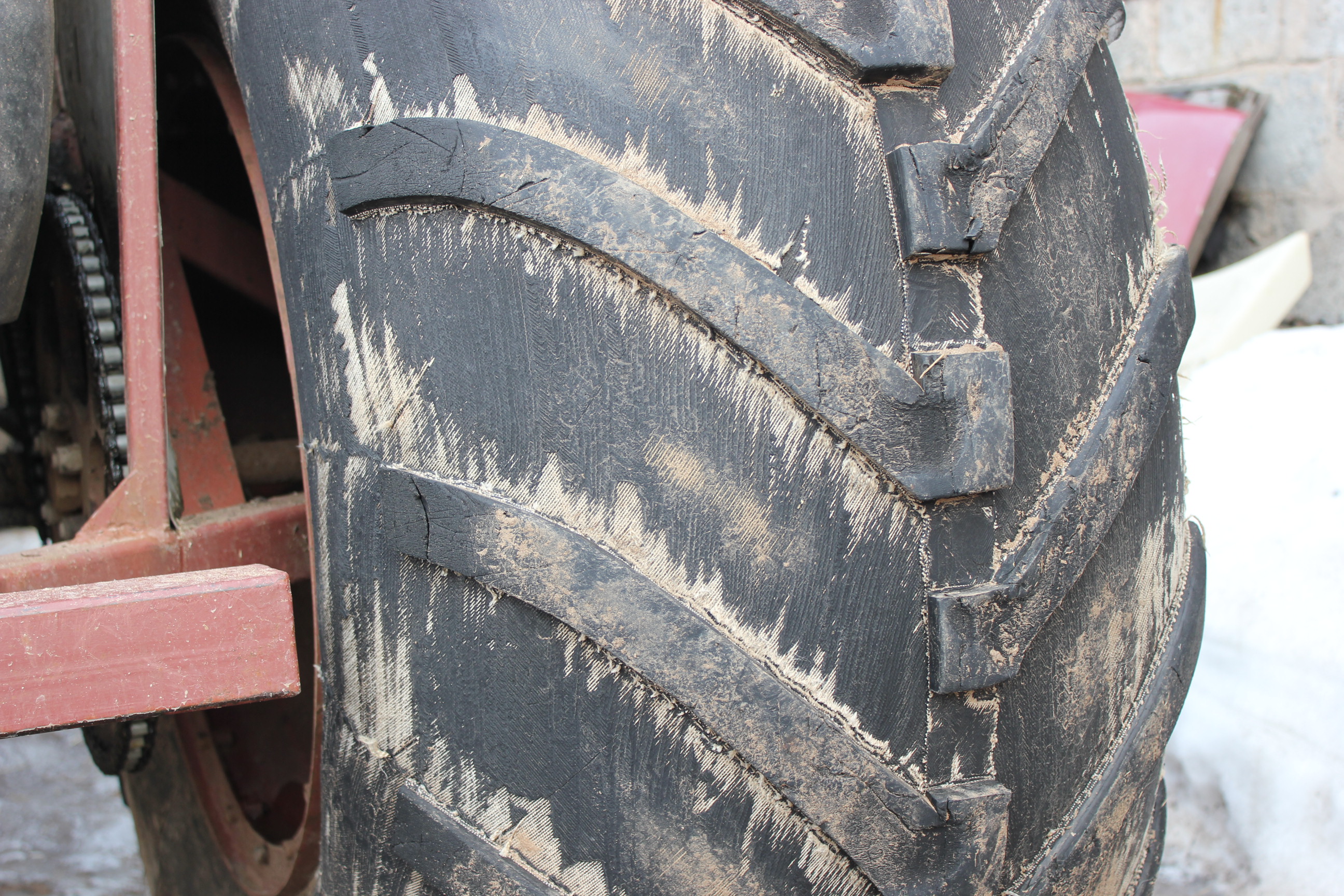

Бок правого переднего колеса после 3 лет эксплуатации (около 3 тыс км), через полгода после обработки ниток горелкой

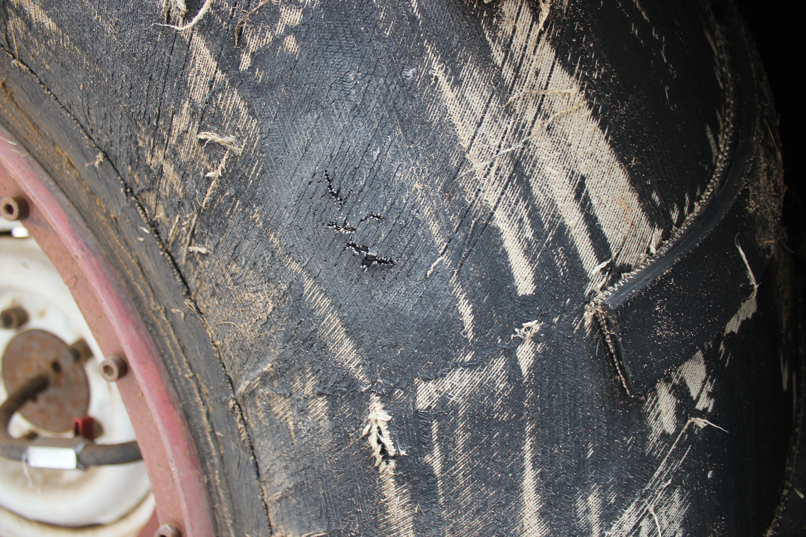

Место на боковине, поджаренное лампой 500 вт
Еще немного технологии шин. Почему камеры быстро стареют на воздухе? Потому, что ее ставят внутрь шин, а следовательно в резиновую смесь для камер не добавляют антистарители. В покрышку антистарители попадают только в наружние слои шины, т.е. в боковину. Поэтому обдирка снаружи до середины каркаса приводит к тем же последствиям в структуре резины, что и в камере. Выдирание потрохов и обрезка боковины с оставлением части слоя последней (с антистарителями) более предпочтительна для увеличения долговечности резины.

Михайлович, Юрий, привет! Если ты спрашиваешь про протиры на беговой, то там ничем не мазал. Просто на этих донорах был очень тонкий слой резины между ниток, да и пропитка корда резиной на заводе была очень плохая (нитки рыжые). Поэтому и износ беговой довольно быстрый. Нитки , не пропитанные резиновой смесью, имеют слабую связь с резиной, поэтому быстро обмочаливаются. Я тоже обжег их горелкой. Поначалу колеса приняли цивильный вид, но хватило его на полгода. Сейчас бы я этого делать не стал. Пример: последнее фото. Нити поплавились под резиной (не от горелки), но тогда снаружи не было видно. Сейчас - трещины в слое резины и корда. Излишний нагрев горелкой резине противопоказан, она и так стареет от воздействия солнца и озона воздуха (как и камера).
Мазюкал я колеса изнутри, для придания им герметичности (безкамерки). Использовал сырую резину, разведенную в бензине (марки Б). Там еще были какие-то добавки, для ускорения самовулканизации (сейчас не помню что). Мазал на 2 раза. На нормальном доноре это сработало, а на плохом -пропускает по боковине - видны пузыри Лонгвея с тосолом.
