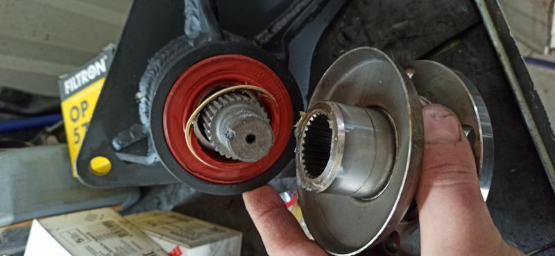

Косячные сальники в последней закупке попались, китайскую мать их и-ти!
Прошу владельцев первичных валов ЖЮ-077 проверить состояние своих сальников. Чтоб не было так:
Можно, не снимая фланец, заглянуть под отражатель. Особенно те, кто купил в последние месяца полтора.
Если что, не дай Бог, на замену сальник потемнее берите (от раздатки УАЗ) и в упаковке
Успехов!

Чтоб не было так:
На мелочах лучше не экономить,покупатель поймёт.За пост  -hi-
